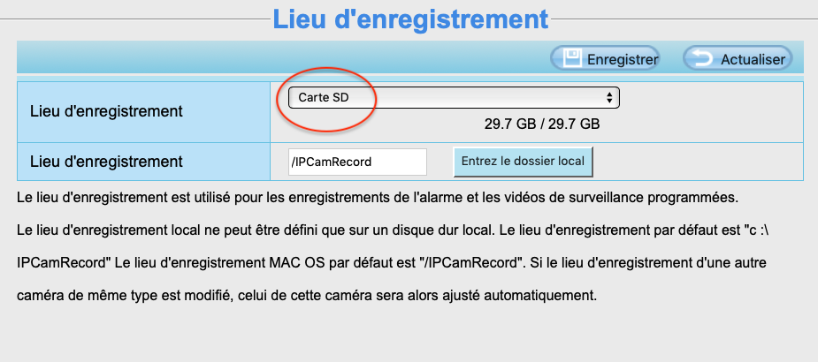

J'ai installé une carte SDHC dans chaque caméra. Je les ai redémarré (j'ai lu quelque part qu'il fallait le faire) et j'ai fait le réglage pour enregistrer sur Carte SD, j'espère que ça sera bon cette foi-ci !

Messagepar ElYoM » 20 Nov 2018 13:05
Tu ne devrais plus avoir de problème désormais. ;) Tiens-moi au courant.

Je n’ai pas eu le fameux message aujourd’hui donc tout va bien. J’ai finalement opté comme toi pour l’appli mobile officielle de Foscam et ça marche super bien avec le son aussi bien en réseau LAN que WAN.
Je suis donc très content ;)
