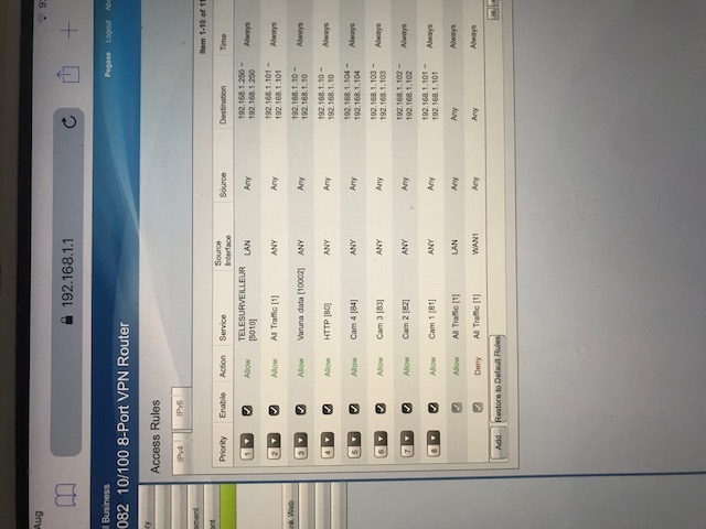

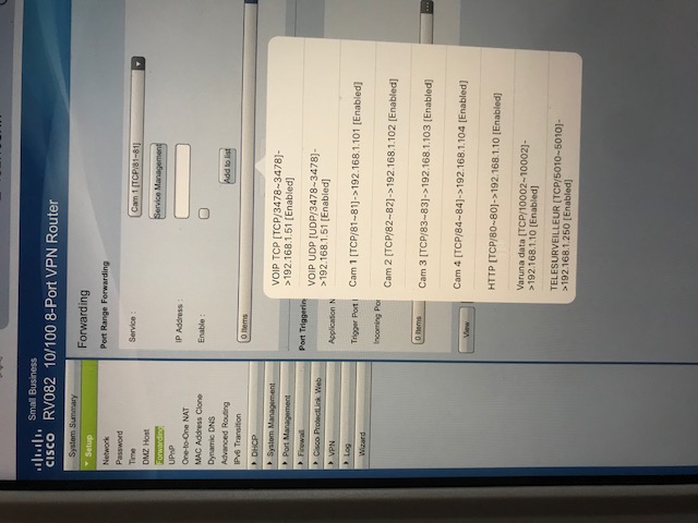

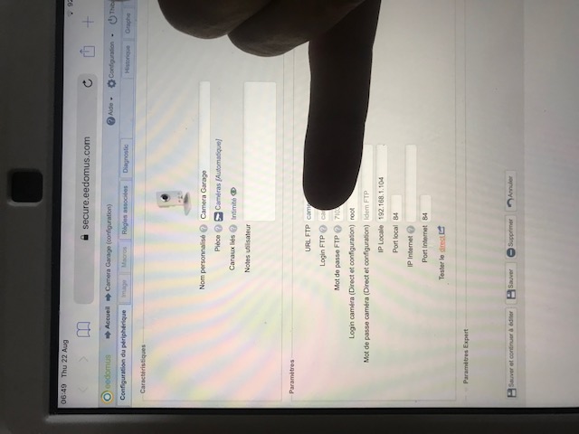

Chers tous,
J'ai tout essaye et je n'arrive pas a recuperer mes cameras sur l'eedomus.
Je ne comprends pas ce qui se passe. J'ai pu configurer la camera en automatique.
J'ai verife les parametres au niveau du routeur qui me semblent corrects.
Voici les captures d'ecran.
Je ne vois pas ou est l'erreur.
Est-ce que les specialistes peuvent jetter un coup d'oeil car la je suis a court d'idee.

Est ce que tu as mis un port different sur chaque camera et ouvert les port sur le routeur si besoin
Edit excuse j'vais pas bien regardé tes screens. Mais dans le menu de la camera ton port est bien pointé?
Pour moi ton souci viens du FTP de le camera car en faite il donne l'IP ou du lien du direct dans le paramètre expert

J'ai opte pour le port 80 et suivants parce que les cameras etaient precedemment utilisees par un systeme varuna 3 de hestia et confirugrees comme tel sur le routeur. Et ca marchait nickel. Donc j'ai pas essaye de changer surtout que ca me forcait a changer les parametres au niveau du routeur qui est complique.
J'ai un set up un peu plus complique car mon internet est par satellite. J'ai un modem special et une adresse IP fixe. Mais normalement cela ne devrait pas affecter la configuration des lors que c'est ok avec le routeur. J'ajoute que toute l'installation precedente avait ete faite par des pros et que c'est pas forcement hyper simple a reprendre quand on est pas un expert.

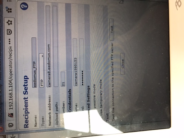

Messagepar thibaut83 » 22 Sep 2019 11:27
Le ftp marchait sur la preniere camera que j’ai installee manuellement. Enfin pendant environ un mois. Depuis c’est fige.
Voici la config. Le test du ftp marchait.

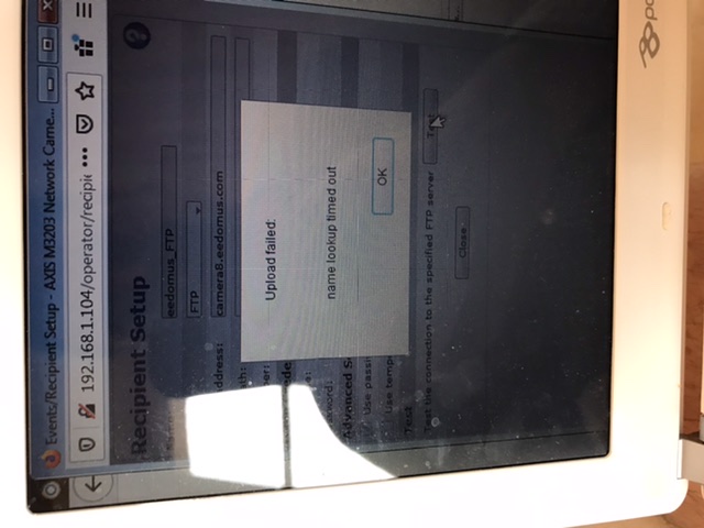

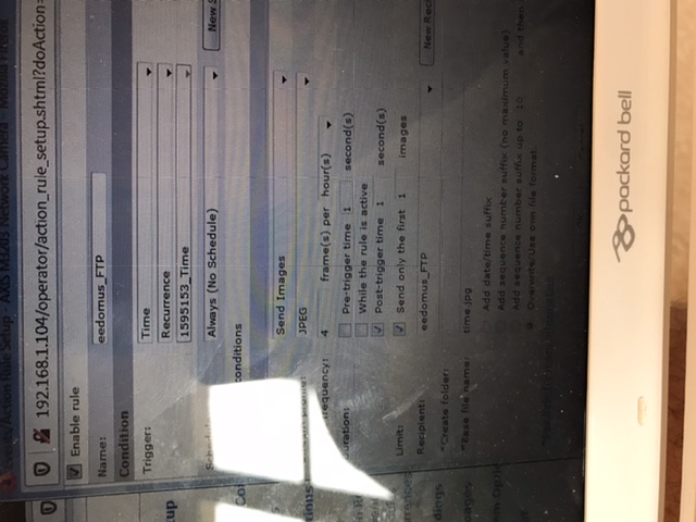

Bon apres investigation ce weekend, j’ai un probleme au niveau de l’envoi des FTP.
Voila la config camera et le resultat du test
Quelqu’un peut me suggerer une solution ?

Messagepar fullpower » 05 Nov 2019 06:56
Parfois ça ne tient à rien ...
Mais à tout hasard dans le champs "Upload path" essaies de mettre un "slash" /
et retente un test d'upload ...
