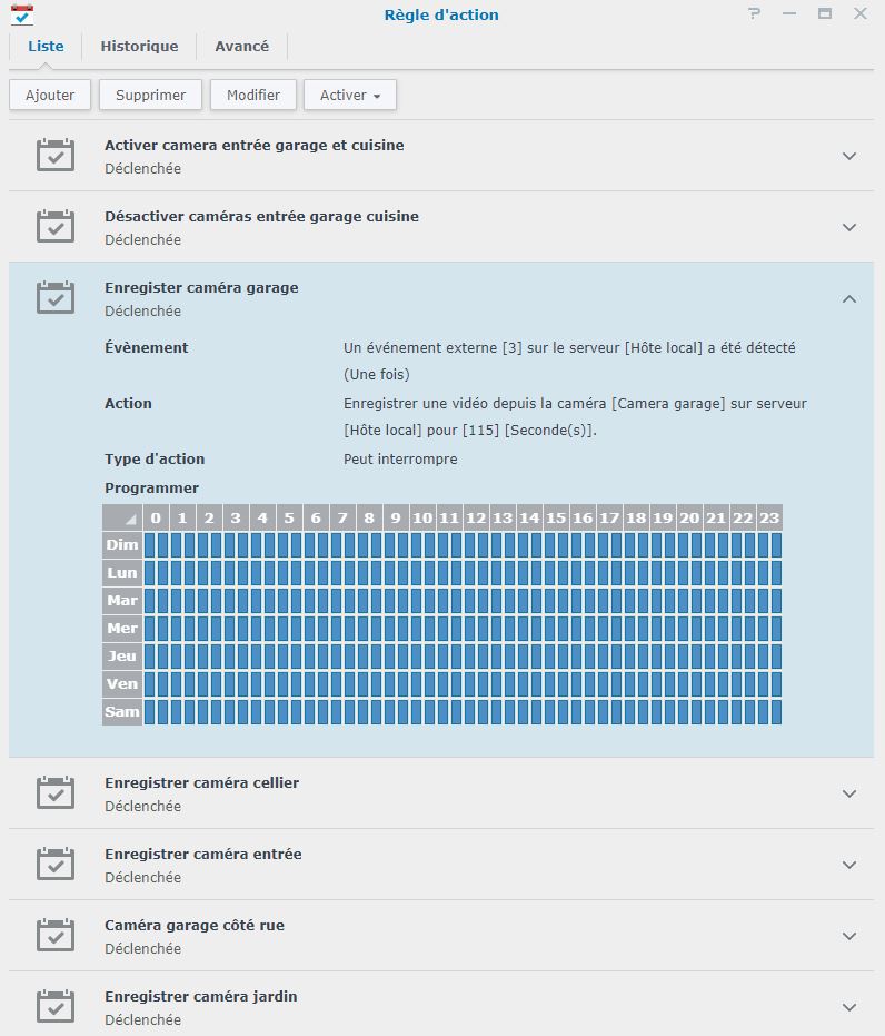

• Ensuite il faut créer une règle d’actions dans Surveillance Station qui va par exemple enregistrer une caméra, voir en pièce jointe quelques une de mes règles d’actions.
Règles d'actions dans Surveillance Station
Règles d'actions.JPG (104.43 Kio) Consulté 14198 fois
