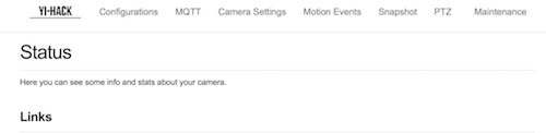

dans le navigateur tapez l’IP 192.168.0.xx:8080 (avec votre IP local précédemment trouvé dans les réglages de la cam évidemment)
et bingo ! vous arrivez sur la page du Hack pour la configuration de la cam

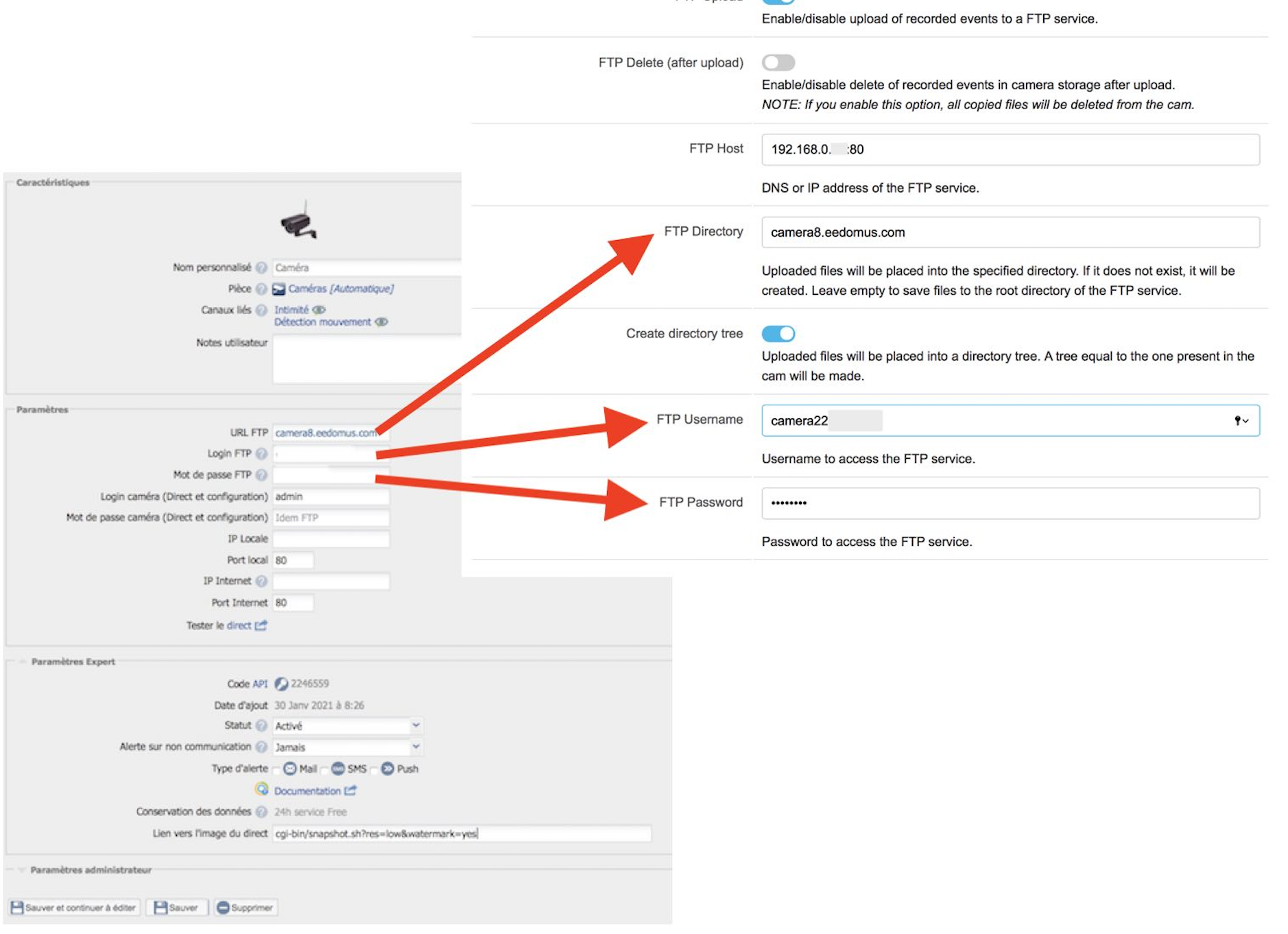

A gauche les paramètres de la cam sous Eedomus et à droite l’interface de YI-Hack onglet Motion Events
Capture d’écran 2021-02-01 à 16.47.21.png (909.4 Kio) Consulté 18294 fois
Nommez votre camèra côté Eedomus
recopier les identifiants créés par Eedomus vers Yi-Hack
Notez aussi dans les paramètres de la camèra le lien pour le direct en bas:
cgi-bin/snapshot.sh?res=low&watermark=yes
« res » correspond à la résolution ici = low pour basse résolution, mettez high pour haute résolution
« watermark » correspond au logo YI présent (yes) ou non (no) sur les vidéos.
port local et internet = 80
Notez aussi l’adresse IP à reporter coté HY-Hack (192….) et coté camèra(IP local)
Sauver les paramètres dans Eedomus.
Sauver les paramètres dans HY HACK en bas

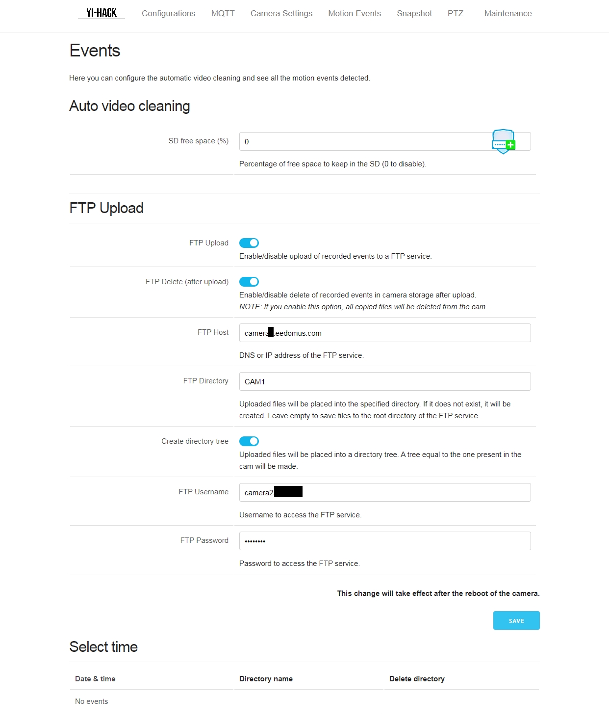

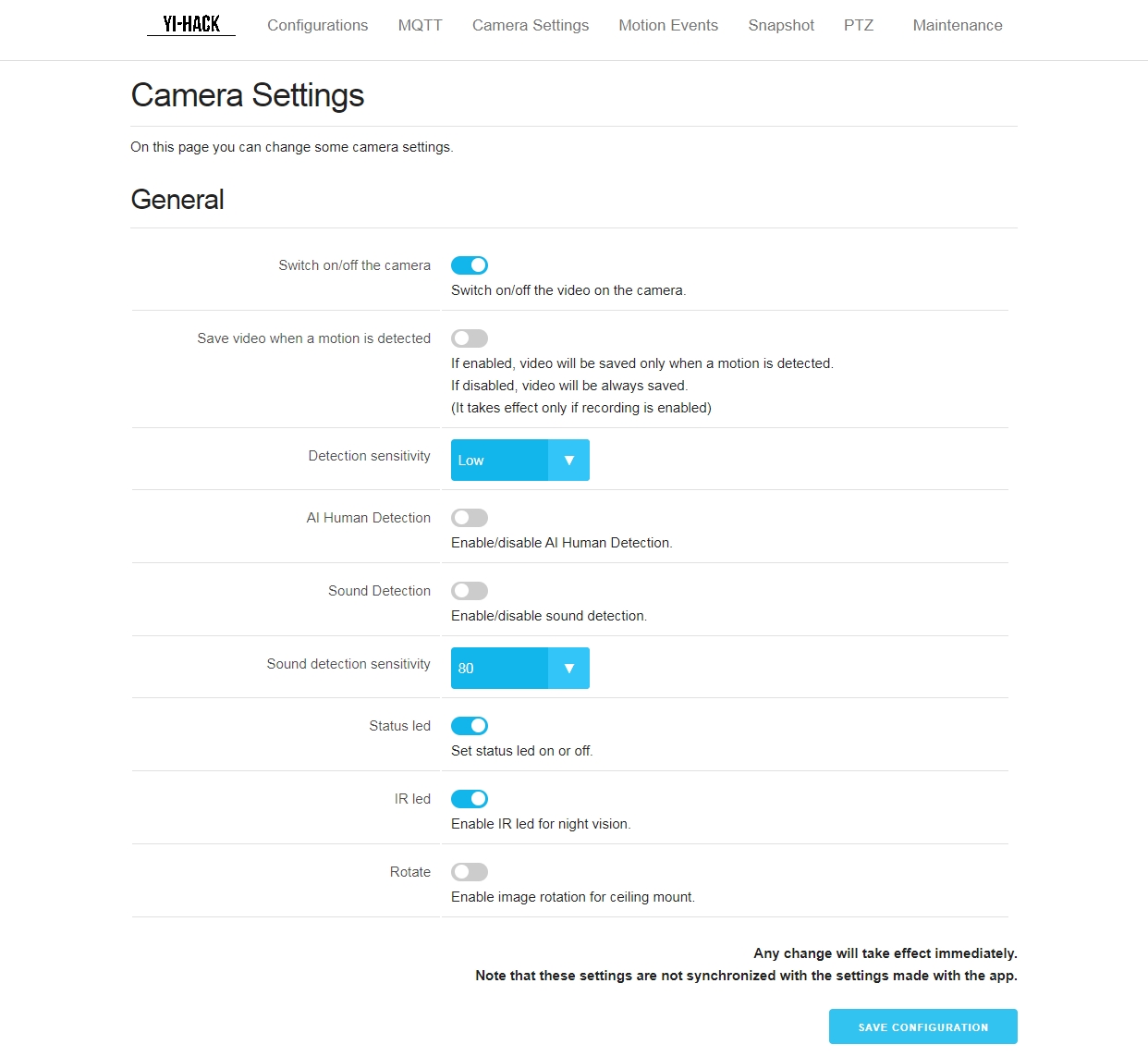

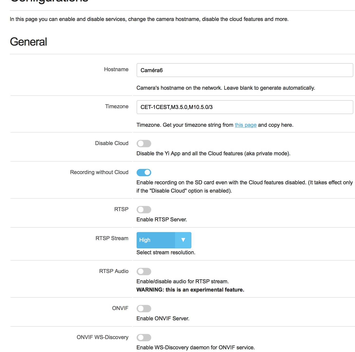

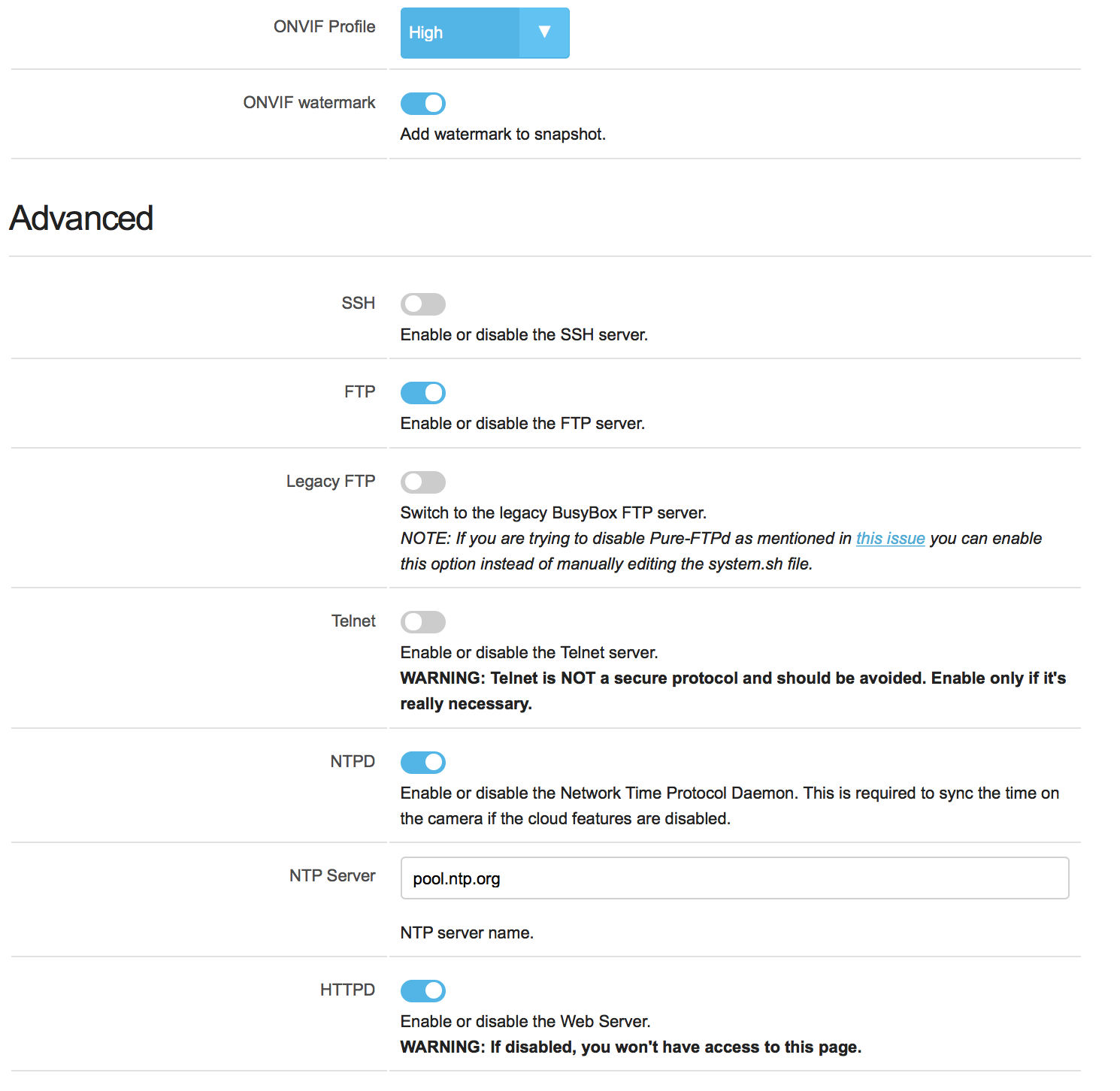

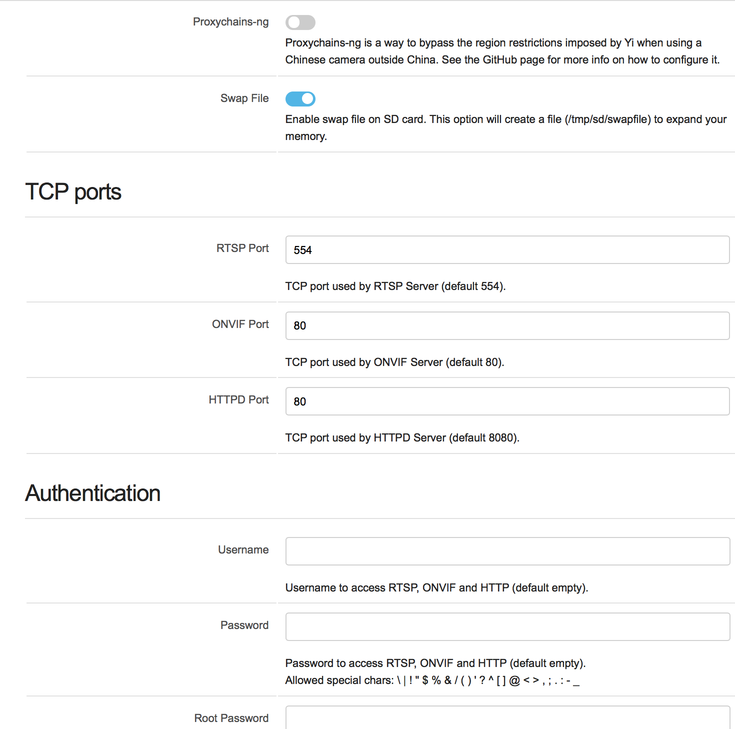

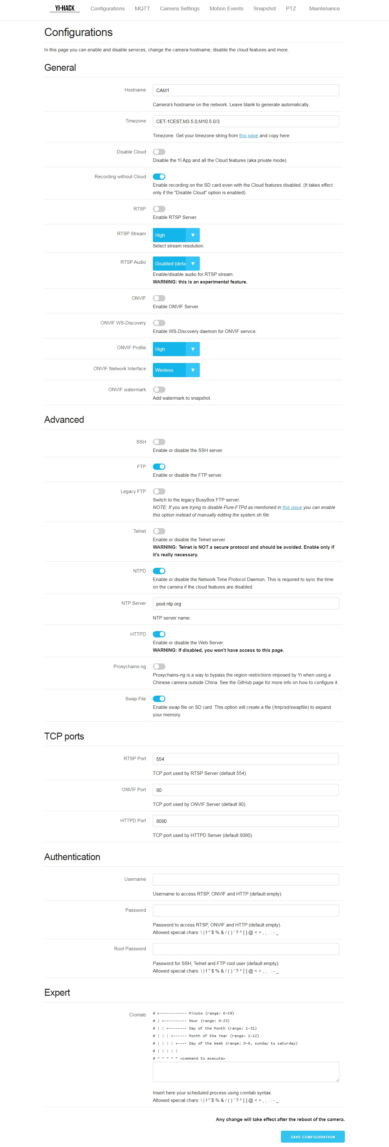

Voici maintenant mes réglages dans HY-Hack qui fonctionnent selon mon besoin, à vous d’adapter selon les votres.N’oubliez pas de sauvegarder en bas à chaque changement d’onglet.
Configuration:
Capture d’écran 2021-01-31 à 16.12.23.png (179.39 Kio) Consulté 18294 fois
Capture d’écran 2021-01-31 à 16.08.26.png (191.25 Kio) Consulté 18294 fois
Capture d’écran 2021-01-31 à 16.08.42.png (182.74 Kio) Consulté 18294 fois
MQTT je n’ai rien touché

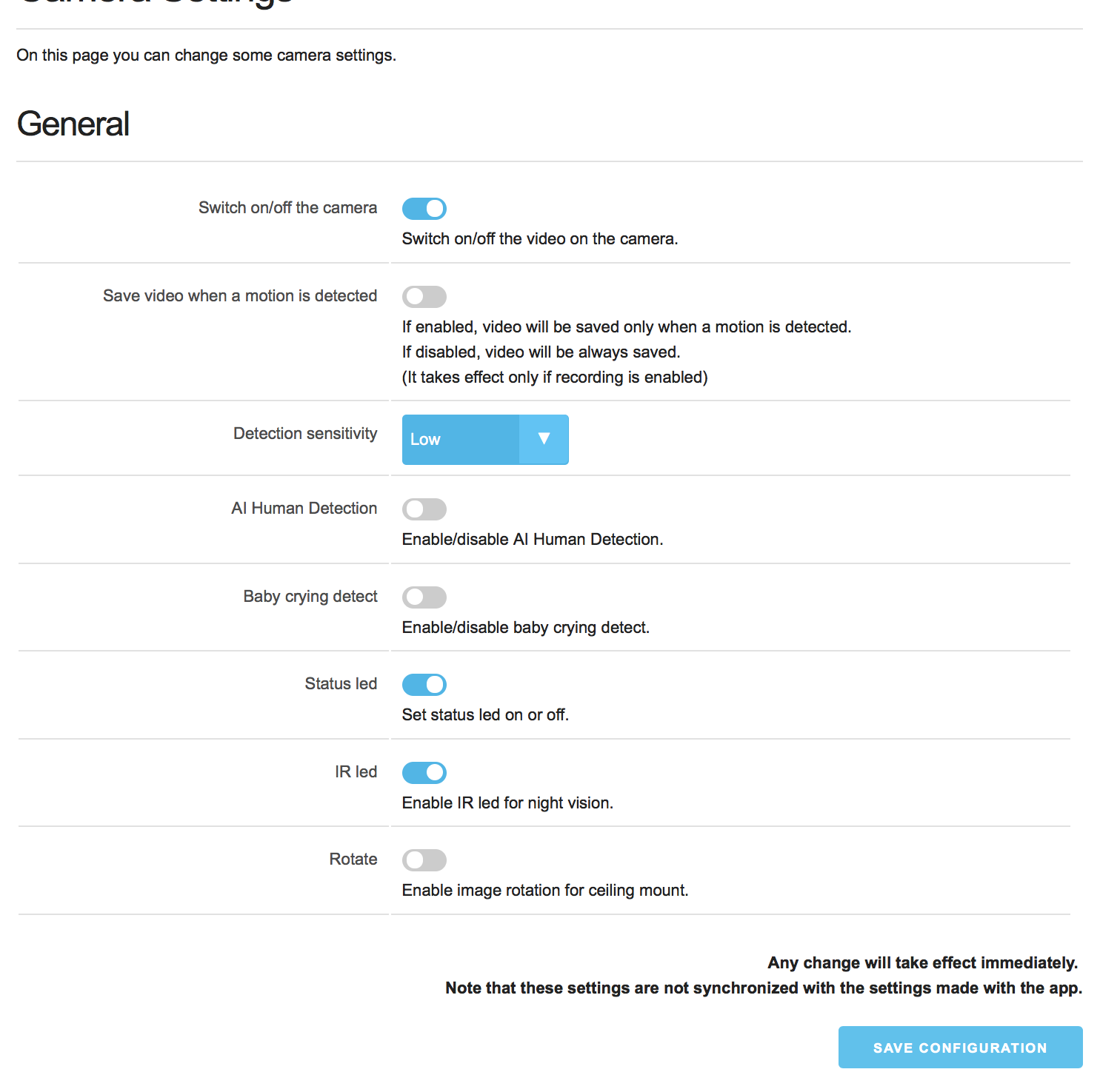

Camèra settings:
Capture d’écran 2021-01-31 à 16.07.35.png (195.19 Kio) Consulté 18294 fois
Motion Events: on a vu juste au dessus, c’est ici que vous verrez les fichiers de la carte SD.
Snapshot: une image Jpeg saisie à l’instant T
et PTZ non applicable à ce type de caméra
n’oubliez pas de sauver la configuration à chaque fois et quand tout est modifié, un petit reboot de la cam dans l’onglet maintenance pour tout valider.

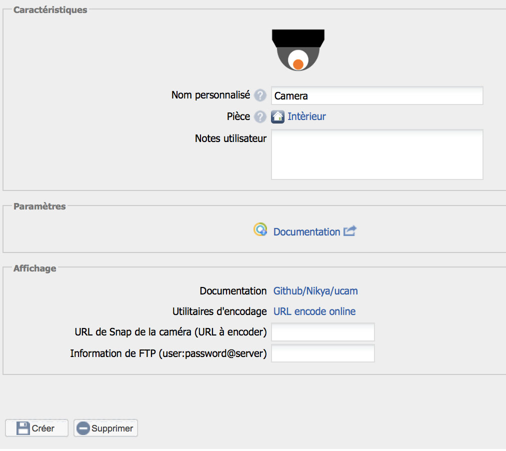

Toujours dans Eedomus nous allons créer le périphérique pour les snaps réguliers qui auront le rôle d’alimenter les widgets des cams ou encore des snaps sur commande via des régles pour, par exemple, renvoyer l’image de qui sonne à la porte…
Configuration/ajouter ou supprimer un périphérique/Store Eedomus/Caméra universelle
Capture d’écran 2021-01-31 à 16.23.46.png (11.8 Kio) Consulté 18294 fois
Créer…
Nommez le périphérique et attribuez lui une pièce...ou pas
Capture d’écran 2021-01-31 à 16.30.31.png (96.74 Kio) Consulté 18294 fois

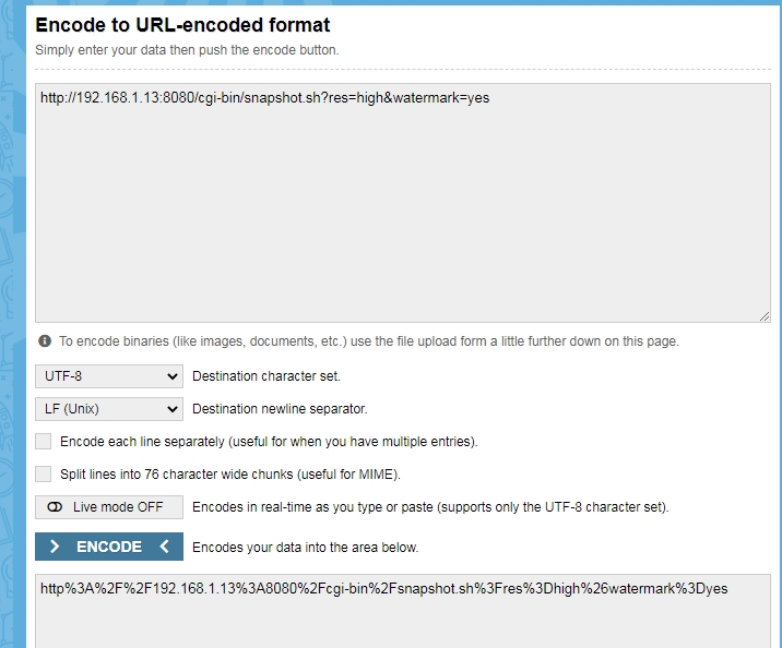

Dans URL de snap il faut mettre le lien qui suit mais encodé, c’est à dire que vous devez créer votre lien comme ci-dessous avec l’IP de votre Cam, copier ce lien, aller sur https://www.urlencoder.org, collez le lien dans le formulaire du haut, cliquez ENCODE et récupérez l’URL encodé dans le formulaire du bas puis le coller dans URL de Snap de Eedomus
http://192.168.0.xx:80/cgi-bin/snapshot ... ermark=yes
Dans information de FTP, construisez l’instruction selon l’exemple avec vos paramètres en x et y,
x étant le login ftp de la camèra et y le mot de passe ftp déjà vu plus haut
camera22xxxxx:yyyyyyyy@camera8.eedomus.com

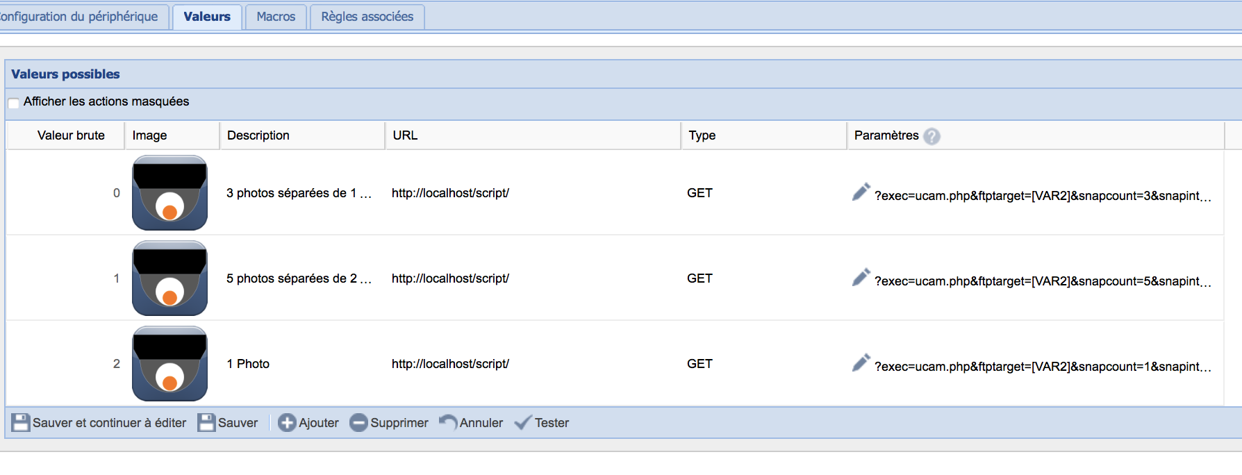

Cliquez sur sauver et continuer... puis dans l’onglet valeur faire ajouter puis éditez la valeur 2 selon l’image ci dessous:
Dans parametres mettre ceci attention de ne pas laisser d’espace et d’être rigoureux sur la syntaxe.
?exec=ucam.php&ftptarget=[VAR2]&snapcount=1&snapinterval=1&urlsnap=[VAR1]
La suite un peu plus tard ;)

La suite...
Capture d’écran 2021-01-31 à 16.41.39.png (144.33 Kio) Consulté 18294 fois
Cliquez sur sauver.

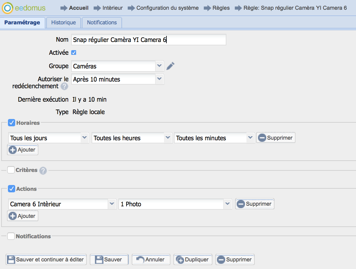

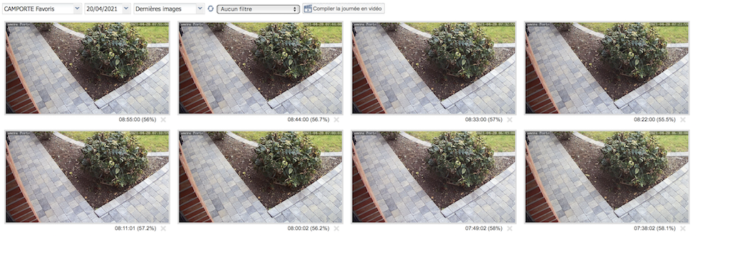

Créer maintenant une régle pour effectuer un snap régulier qui entretiendra l’affichage dans le widget
Capture d’écran 2021-01-31 à 16.46.47.png (145.14 Kio) Consulté 18294 fois
Cliquez sur sauver puis cliquez sur 1 photo dans le périphérique pour effectuer un snap de suite.

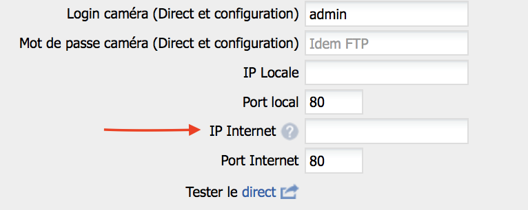

ceci aura pour effet d’envoyer ce snap sur le serveur Eedomus qui pourra alors affecter l' adresse ip de votre box à la camèra,
qui s’affichera dans les parmètres de la cam ici:
Capture d’écran 2021-01-31 à 16.53.52.png (43.79 Kio) Consulté 18294 fois
Une fois cet IP affiché, vous pourrez afficher les paramètres HY-Hack de la cam depuis l’extèrieur en tapant:
http://le_port_ip_internet:xxxx/?page=configurations
Mais aussi accéder au direct Cam sur le widgets
xxxx étant le N° de port que vous avez créé en TCP/UDP au début de ce post.

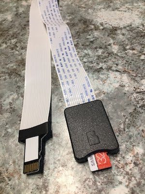

Perso j’ ai ajouté une rallonge SD à la cam pour mettre en sécurité la carte en cas d’arrachement
IMG_7236 - copie.jpg (40.34 Kio) Consulté 18294 fois

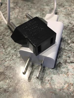

Pour l’alim, pensez à opter pour le modele US avec adaptateur européen

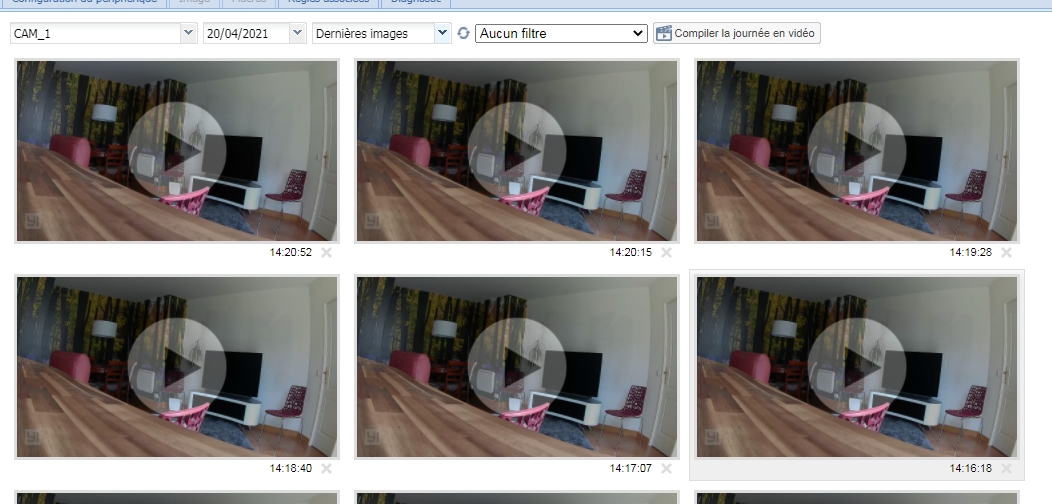

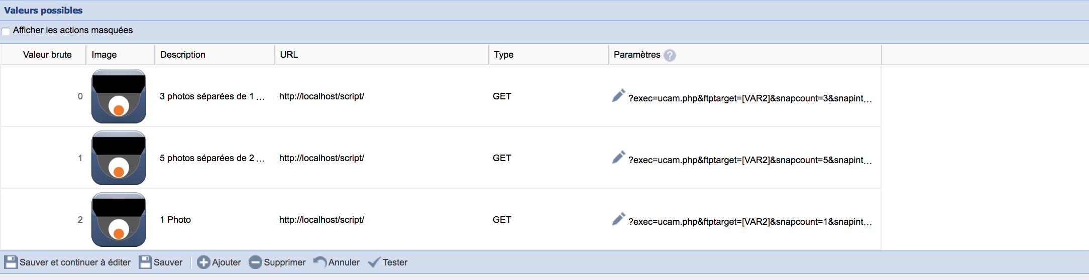

As tu bien paramètré le widget de snapshots ?
Capture d’écran 2021-04-20 à 08.53.36.png (137.29 Kio) Consulté 17852 fois
Attention qu'il n'y ai pas d'espace dans le paramétrage des valeurs de snap, ça m'est arrivé à chaque installation à cause des copié/collé.
As tu bien encodé la variable utilisateur dans Var1?

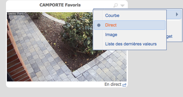

Ici quand tu cliques sur la loupe du widget de la cam dans Eedomus, tu dois avoir les snapshots récupérés par Eedomus pas besoin de filezilla
Capture d’écran 2021-04-20 à 09.04.26.png (624.25 Kio) Consulté 17852 fois
Ici paramétrer sur direct
Capture d’écran 2021-04-20 à 08.55.10.png (334.15 Kio) Consulté 17852 fois

Alors, des 2 caméras, il y a du progrès car j'ai maintenant accès au direct sur la cam_1.

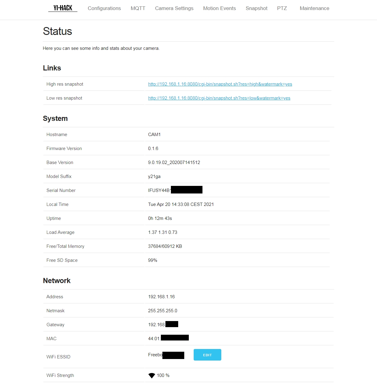

Avant de parler de la cam_2, j'ai tout de même un fonctionnement qui semble différent. Je m'explique.
La cam que j'ai reçue est une IFUSY44xxxx avec un firmware y21ga, donc j'utilise une variante du hack: https://github.com/roleoroleo/yi-hack-Allwinner-v2
Pas de problème pour installer le hack.
Ensuite, sur eedomus, j'ai ajouté la caméra avec le port local 8080.
Le FTP d'eedomus a bien rajouté son IP internet. Suite à cela, comme l'accès au direct à distance ne m'intéresse pas, j'ai supprimé le routage des ports pour cette IP au niveau de la box.
L'accès au direct de la cam1 fonctionne toujours. Parfait. Mais là où cela diffère, c'est pour la consultation de l'historique, car contrairement à toi, dans mon cas, sous Chrome, en cliquant sur la loupe de cam_1, je ne vois que des videos, aucune photos:
Imagem 060.jpg (293.41 Kio) Consulté 17837 fois
Et voici les paramètres de la cam:
Imagem 061.jpg (248.33 Kio) Consulté 17837 fois
Imagem 063.jpg (861.25 Kio) Consulté 17837 fois
Imagem 065.jpg (253.65 Kio) Consulté 17837 fois
Imagem 066.jpg (356.62 Kio) Consulté 17837 fois
Donc je ne comprends pas pourquoi ces fichiers mp4 sont envoyés au serveur FTP eedomus et qu'aucune photo n'est prise (j'ai vérifié la prise de snapshot. Cela semble ok. Sauf si erreur au niveau de l'urlencoder:
Imagem 067.jpg (157.26 Kio) Consulté 17837 fois
Pour ce qui est de la cam_2, je suis bloqué à l'étape d'obtenir que le FTP eedomus lui attribue une IP internet. Peut-être à cause d'une surcharge du serveur FTP du à tous ces mp4 qu'il reçoit ?
Mais bon, j'ai laissé le troubleshooting de la cam_2 car je souhaite déjà avoir une bonne config de la cam_1.

Messagepar Jeto91 » 23 Avr 2021 10:14
J'ai désactivé le service FTP dans "Configurations/Advanced" sur les deux caméras. Depuis je n'ai plus ces déconnexions à Eedomus et je reçois bien les snapshots.
La cam2 a également reçu son adresse IP d'eedomus.
Donc je pense que le service FTP push de la cam semble surcharger la box eedomus.
