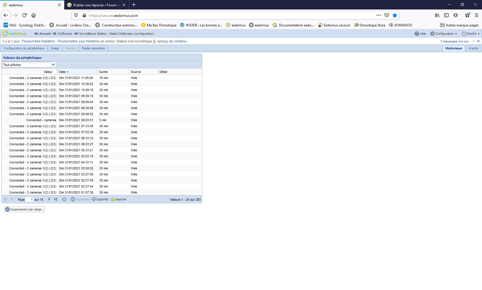

Il n'y a donc personne qui pourrait faire un peu de "SAV" sur le plugin Surveillance Station ???
Information complémentaire que je viens de découvrir, quand je regarder l'historique de ce plugin Surveillance Station je vois le contenu de la pièce jointe mais je ne comprends pas ce qu'il signifie car si je regarde les images de caméras il n'y a rien à ces heures là et de mon coté je n'ai rien déclenché donc d'où vient cet historique ??
Bon dimanche.
