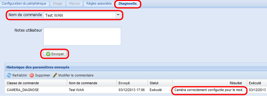

Messagepar Clark (eedomus team) » 03 Déc 2013 17:10
Merci @DjMomo pour le lien sur la page sur la Configuration du direct qui est notre référence. Cette page a été complétée pour mentionner l'outil de diagnostic de la bonne configuration pour le direct des caméras.
Si l'outil de diagnostic donne la bonne configuration (Test WAN), c'est effectivement un blocage au niveau de l'entreprise.
Si l'outil de diagnostic échoue (Test WAN), la configuration de l'entreprise n'est pas en cause (voir le résultat du diagnostic qui indique une modification sur le routeur en général).
