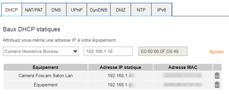

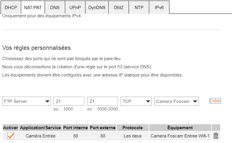

J'ai une LIVEBOX 4 ==> J'ai paramétré
- DHCP
- NAT/PAT
- DYNdns ==> j'ai créé une adresse sur NO-IP (dois je paramétrer cette adresse dans les paramétre de la FOSCAM)
Malgrés cela toujours une erreur.
Je vous joins les différentes capture d'écran sur les étapes franchies
Merci à tous pour votre aide
Paramétrage NAT/PAT Livebox
Paramétrage DYNdns LIVEBOX
Paramétrage DHCP LIVEBOX

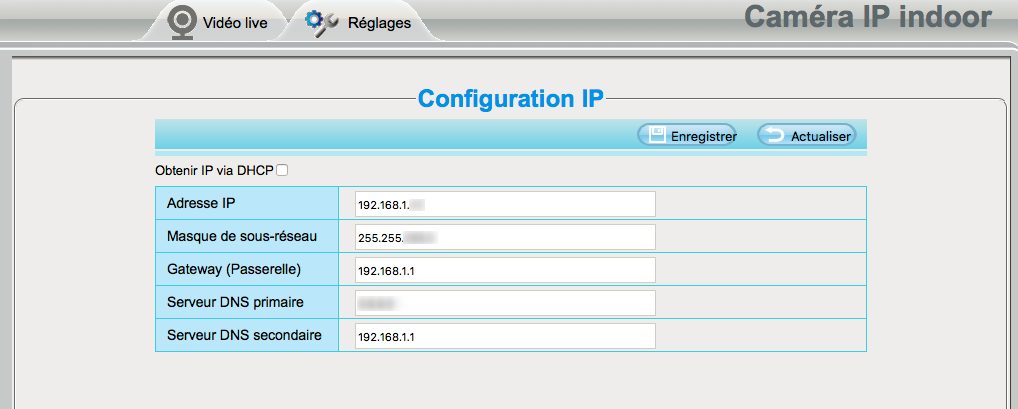

Statut Caméra FOSCAM
Paramétrage FOSCAM HTTP
Paramétrage FOSCAM réseau

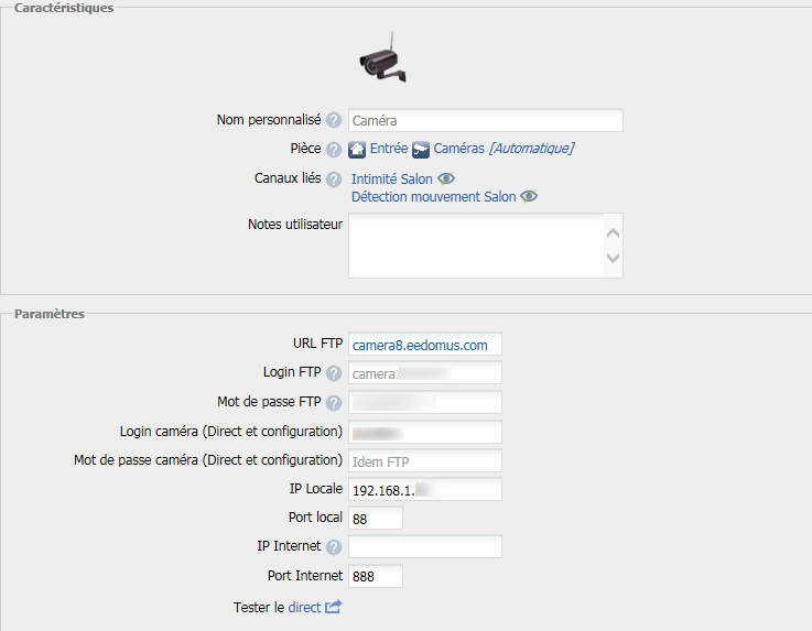

Paramétrage Caméra sous Eedomus

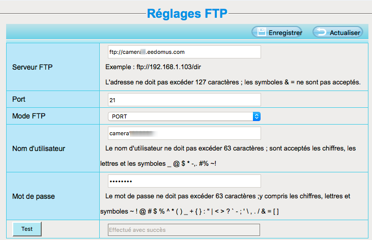

Messagepar Sév » 26 Août 2019 18:36
tang a écrit:bonjour,
avez vous parametré l'upload FTP sur les deux CAM ? c'est indispensable pour que eedomus connaisse l'IP WAN
Bonjour Tang,
merci pour ta lecture. Sur la camera, j'ai rentré dans l'onglet Réseau -> Réglages FTP -> Serveur FTP: ftp://cameraX.eedomus.com. Comme ci-dessous:
Est correct ?
Je m'y perds à la longue.
Reglage FOSCAM

Messagepar Toutun » 16 Sep 2019 15:06
Bonjour Sev,
je ne sais si tu t'en es sorti.
Moi je débute et j'ai du mal à trouver où rentrer les données FTP sur la caméra Foscam C2.
J'ai bien toutes les données sur Eedomus, maintenant je voudrai les rentrer sur la caméra. Et là ?
Quelqu'un peut m'aider en m'indiquant où se trouvent ces écrans FTP qui sont affichés ?
J'ai bien essayé le site My Foscam ou l'appli Foscam, mais jamais je ne trouve un endroit où renseigner les données FTP

Re: TEST WAN En erreur pour Caméra IP FOSCAM C2 et SERCOM
Messagepar ElYoM » 17 Sep 2019 19:47
Toutun a écrit:Bonjour Sev,
Ta caméra a un serveur web intégré qui est joignable à l'adresse suivante et qui te permet de la configurer en détails : http://adresse_ip_de_ta_camera:88

Messagepar Toutun » 23 Sep 2019 10:17
Ok
Merci Elyom. Ce point éclairci plus quelques tâtonnements
et maintenant tout fonctionne.
