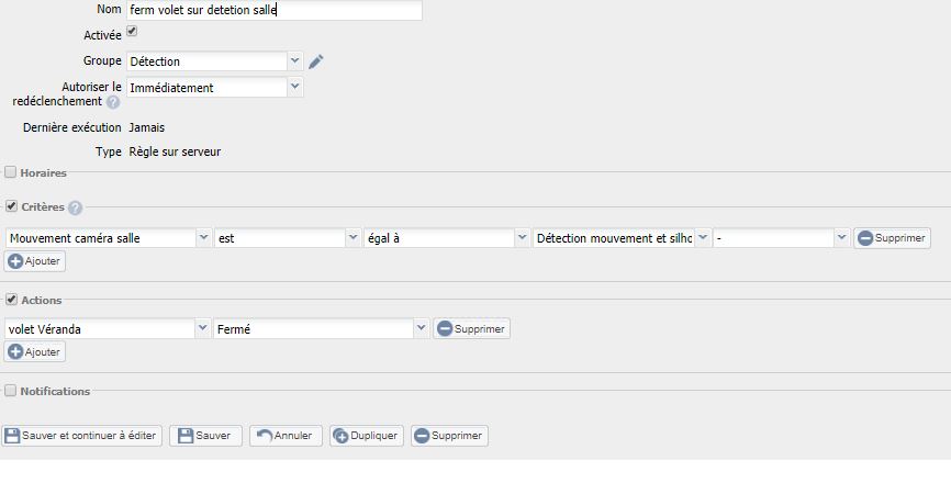

Mais voila j'ai créé une règle qui voudrait fermer un volet en cas de détection MAIS cela ne fonctionne pas.
Capture 1.JPG (41.74 Kio) Consulté 21254 fois
Si quelqu'un peut me donner la solution.....

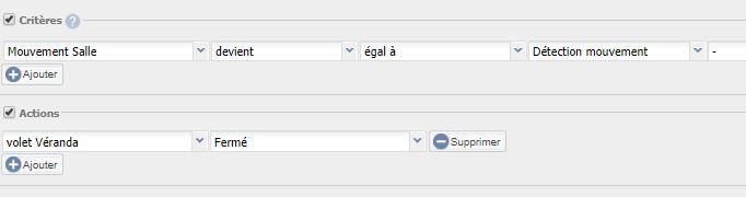

Il faut mettre dans ta règle "devient" "égal à" "Mouvement"
https://doc.eedomus.com/view/Exemples_Crit%C3%A8res

Messagepar ebcb89 » 25 Déc 2018 22:29
salut,
merci de la réponse mais ça passe pas...

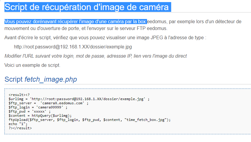

me revoilà. Sur la documentation on parle de script.
mais la je vous avoue que .... :roll:
pouvez vous m'aider a le remplir j'ai fais des essais mais en vain

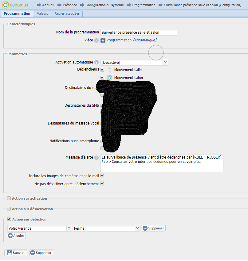

Par contre j'ai créé une action sur mouvement de détection la sa marche pas...
j'ai utilisé le prog surveillance.
des idées ?????? :roll:

Messagepar KikiFUNstyle » 02 Jan 2019 13:45
ebcb89 a écrit:salut,
Peux tu nous envoyer l'historique eedomus de ta caméra (Mouvement caméra salle) ?
C'est pour être sûr que l'état "Détection de mouvement" s'active bien.

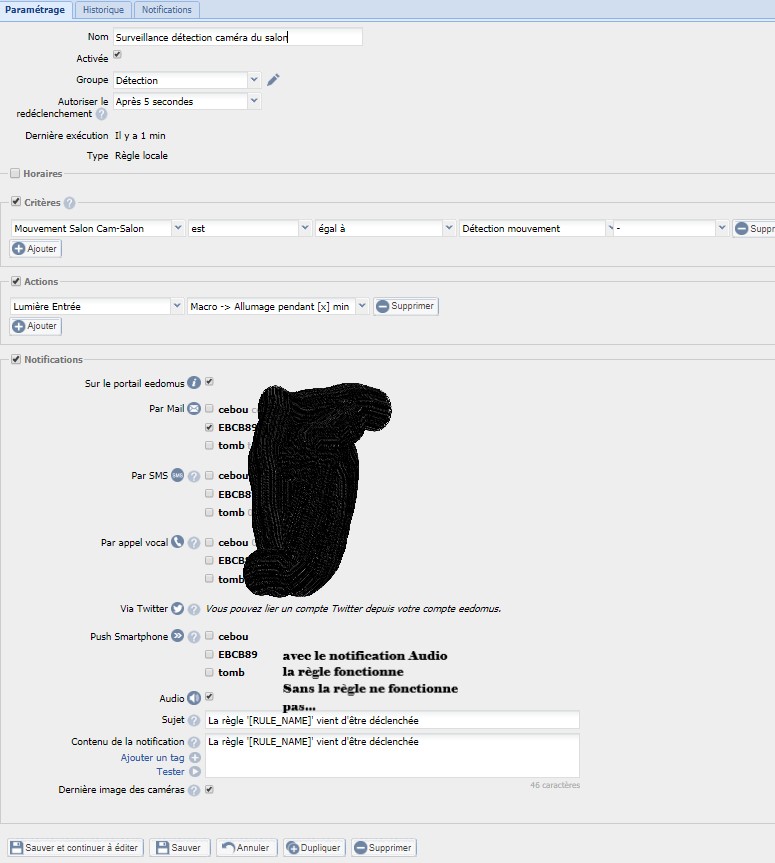

Messagepar ebcb89 » 02 Jan 2019 15:33
J'essaie juste d'activer une lampe sur détection mouvement caméra.
Et donc avec la notification audio activé ça marche.
Et sans ça marche pas.

Messagepar ebcb89 » 02 Jan 2019 16:54
Voila ce que j'essai d'expliquer.
je sais cela est fou mais...
ebcb89
Messages : 206
Inscription : 20 Déc 2018
Re: Détection Caméra DLink comment configurer ?
Messagepar ebcb89 » 02 Jan 2019 17:05
une précision.
j'ai donc créé ma 2* camera ce jour et idem pour l’exécution de la règle.
il faut cocher les notifications et de plus la notification "audio" sur la box.... :evil:

Messagepar KikiFUNstyle » 03 Jan 2019 09:18
ebcb89 a écrit:une précision.
il faut cocher les notification et de plus la notification "audio" sur la box.... :evil:
Wooo alors là c'est super bizarre ... Je ne sais pas pourquoi tu dois obligatoirement coché Audio :shock:
En espérant que quelqu'un de la team Eedomus passe par là pour savoir si c'est un bug ou une feature :roll:

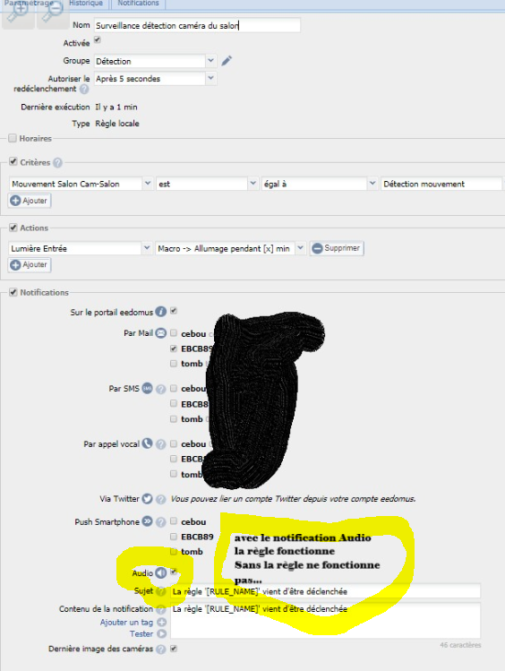

Messagepar ebcb89 » 24 Mars 2019 15:23
ebcb89 a écrit:Voila ce que j'essai d'expliquer.
La pièce jointe tempsnip.jpg n’est plus disponible
Me revoilà sur le sujet.
je souhaitai créer un règle sur les détections de caméra a certain moment de la journée.
Et donc je tombe sur le même problème il faut que la notification et que la coche diffusion audio soit coché pour que la règle s'exécute......
Ou bien si les notifications ne sont pas coché cela ne fonctionne pas.... :?
Quelqu'un pourrait me dire pourquoi.
