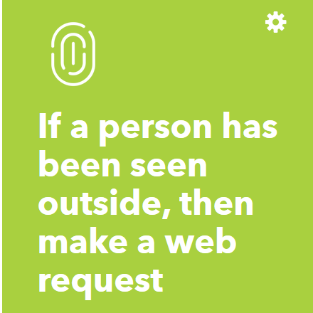

Oui,
IFTTT ;)
Cet exemple est pour la presence mais tu à des Trigger pour la Welcome

Messagepar Kitor » 23 Jan 2018 08:28
Ok, j'ai fait un tuto sur ce sujet, tiens moi au courant si tu a des problèmes.
