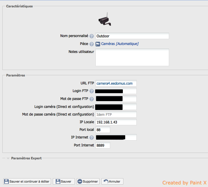

En fait je ne peux pas accéder aux paramètres expert, donc pas vraiment le choix en ce qui concerne le lien direct.
Capture eedomus
Capture d’écran 2017-06-10 à 23.07.25.png (67.63 Kio) Consulté 14505 fois
Laurent

Ha ben oui déjà si tu n as pas accès au paramètre expert ça ne peut pas fonctionner.
Un ticket vers le support, seul eux peuvent régler ça

Messagepar Kitor » 15 Juin 2017 09:57
Question bête,
A tu essayé de cliquer sur la petite flèche 'Paramètres expert' ?

Messagepar gordan66 » 06 Juil 2017 10:44
Kitor a parfaitement raison, il convient d'appuyer sur la petite flèche afin de dérouler le menu paramètres expert.
Je suis confronté au même problème que Leeroy81.
As tu résolu ton problème ?
J'ai bien les images qui apparaissent sur mais impossible d'avoir accès au direct.

Voici ce que ça donne :
