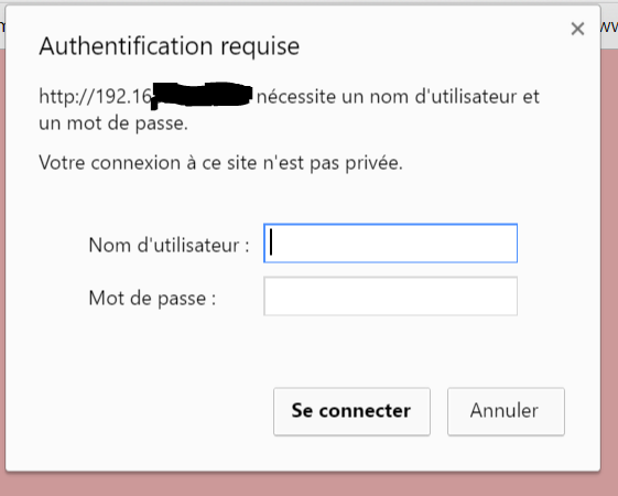

Bon, ça fonctionnait, entyre temps j'ai tout fermé et refait un test et voici le resultat :
401 Unauthorized
Authorization required.
avec image en pièce jointe :roll:
