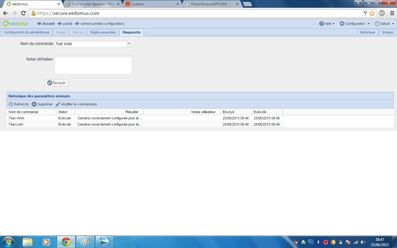

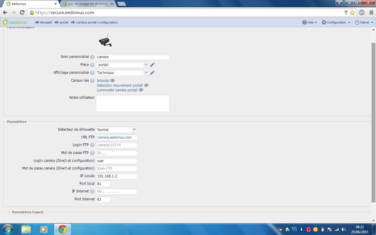

il faudrait déjà une capture d'écran de ta config caméra sous eedomus, en cachant mot de passe eedomus et ip externe.

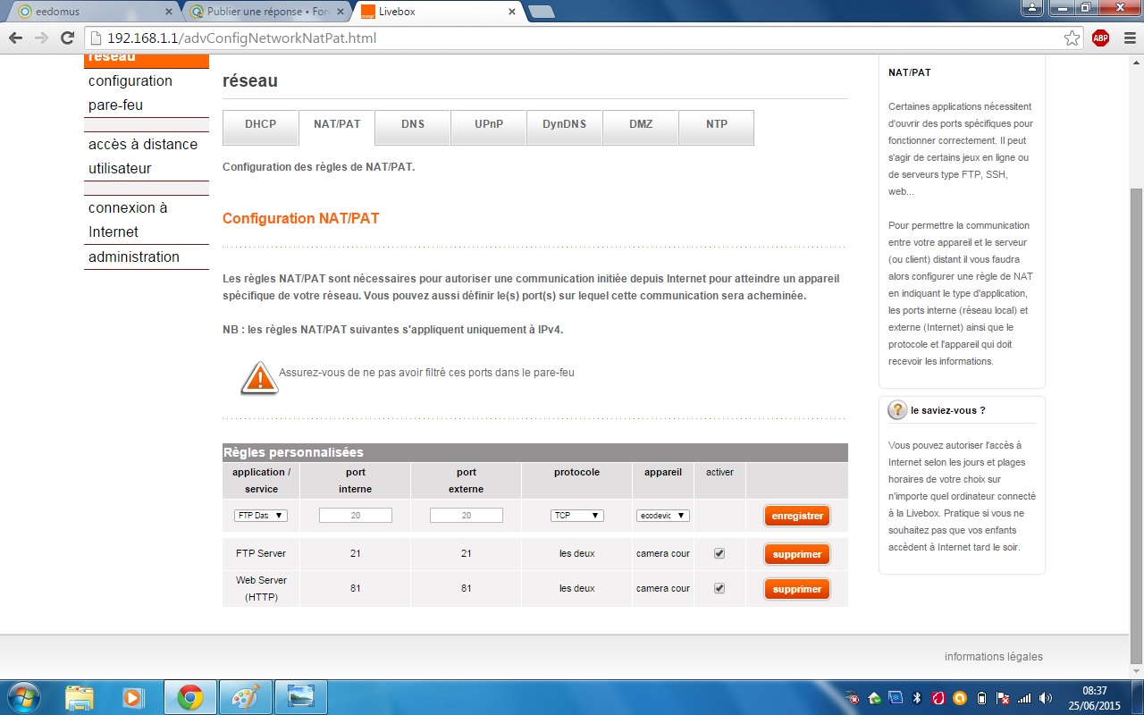

et une capture de la config du routeur livebox avec la translation NAT concernant ta caméra.

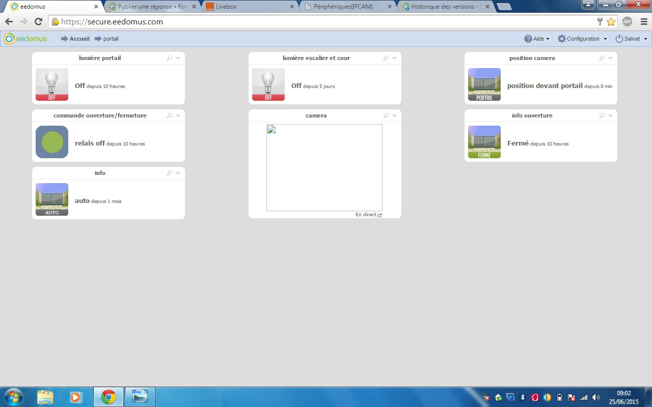

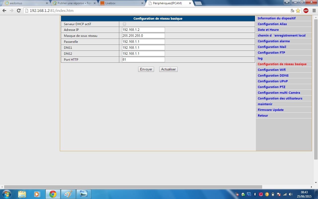

Messagepar salvat » 25 Juin 2015 07:49
:P :P comme tu dit influman , seul au monde ouiiii
en local sur android ça fonctionne
si tu veut d 'autres capture pas de souci,
test config camera ok sur eedomus
test config sur eedomus ok.jpg (129.16 Kio) Consulté 23807 fois

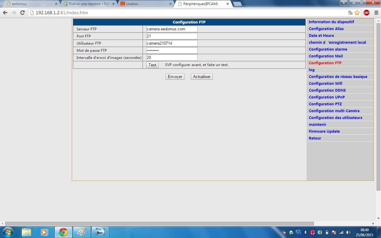

confi reseau sur logiciel wanscam
config reseau sur wanscam.jpg (155.07 Kio) Consulté 23807 fois
config ftp sur logiciel wanscam
config ftp wanscam.jpg (152.33 Kio) Consulté 23807 fois
config nat sur livebox
config nat livebox.jpg (204.61 Kio) Consulté 23807 fois

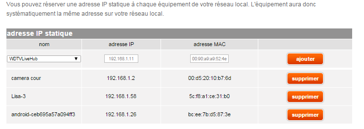

adresse statique
adresse statique.png (19.34 Kio) Consulté 23807 fois
config camera sou eedomus
conf camera.jpg (123.98 Kio) Consulté 23807 fois

Re: pas de image en direct sur portail eedomus
Messagepar salvat » 25 Juin 2015 08:05
influman, avant ça fonctionner je me demande si ces pas un bug depuis la dernière mise à jour d 'eedomus.
avant je cliquet sur l image fixe et j avais le direct , mnt plus rien
image en direct.jpg (111.15 Kio) Consulté 23807 fois

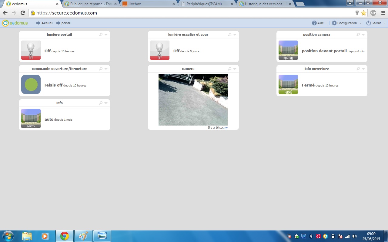

image toute les 20 secondes
image camera toute les 20 secondes.jpg (129.68 Kio) Consulté 23807 fois
Messagepar influman » 25 Juin 2015 11:09
salvat a écrit:antoni,
a la maison sur aucun pc j'ai le direct , sauf sur android
Résumons :
1/ Depuis l'extérieur, tu vois le direct depuis secure.eedomus.com
- Est-ce que tu peux tester avec l'URL directe de snapshot depuis un navigateur à l'extérieur ?
Avec la bonne dernière IP, même si elle est dynamique. Cela validera déjà la bonne translation du port et de l'adresse.
2/ En local, tu ne vois pas le direct depuis secure.eedomus.com
- Tu vois quand même le snapshot avec l'URL locale depuis le navigateur
- Tu as une erreur avec l'URL externe depuis le navigateur (ça c'est pas normal, est-ce la bonne IP, une bonne translation, un firewall qui laisse passer dans les deux sens ?)
- Tu dis que ça marche depuis Android, mais es-tu sur ton wifi ou la 4G ? en fonction, tu es soit en interne, soit en externe. Essaye les deux types d'accès depuis Android.
Exprime enfin ces résultats au support eedomus.
