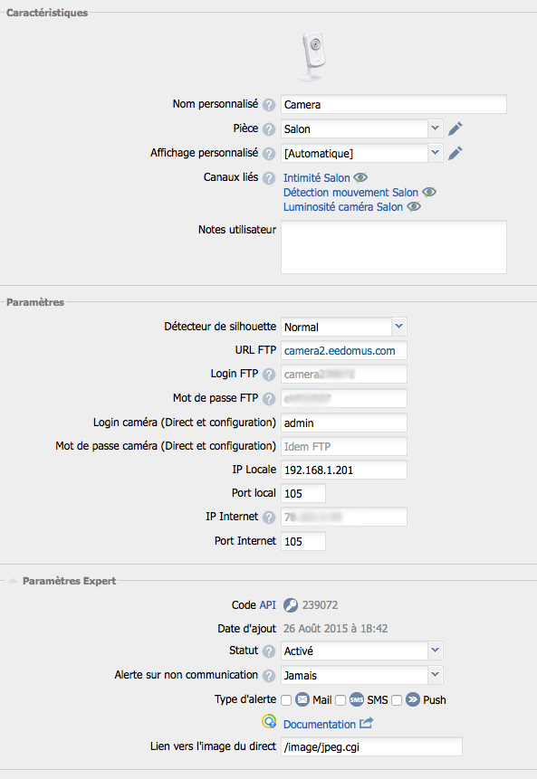

Bonjour a Tous,
J'ai un problème avec la configuration de mes camera drink DCS 932L.
J'ai l'envoie d'image sur le ftp, j'ai le direct en local, mais pas de direct à distance.
Quand je fait un test Wan j'ai : HTTP ERROR CODE: 400 Veuillez recommencer le test.
config dlink
conf dcs.jpg (216.97 Kio) Consulté 8361 fois
je ne sais pas quoi faire pouvez vous m'aider ?

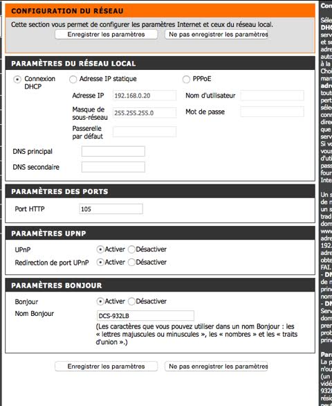

Messagepar mmike283 » 29 Août 2015 09:13
Bonjour oui j'ai configuré maintenant j'ai un autre message dans le test wan : "veuillez vérifier la configuration de la traduction de port (NAT)
Et toujours pas accès au direct à distance...

Messagepar JCC92 » 14 Sep 2015 13:17
Il est préférable de figer l'adresse IP de la Cam et de ne pas la laisser en dhcp sur la box et sur l'appli camera
Une fois en IP fixe as tu configuré la redirection des ports sur ta box?

Messagepar kr1s » 20 Sep 2015 00:44
La config sur ton eeDomus est bon.
Effectivement il est préférable de passer ta caméra en ip fixe. Ou de forcer le DHCP à partir de l'adresse mac de la caméra dans la configuration de ta boxe internet ou de ton routeur.
Que ce que celà donne lorsque tu essaies d'accéder à ta caméra en attaquant l'adresse ip extérieur de ta boxe internet ?
url du type : http://ip_internet:105
Normalement tu devrais voir apparaître une mire de login/pwd de ta caméra, si tu tapes les login/pwd que tu as mis sur l'eedomus tu devrais passer.
Attention, pour être sûre que ta config fonctionne il faut régler les paramètres de transfert de port de ta boxe.
Le port 105 depuis l'exterieur sur ta boxe internet doit renvoyer vers l'ip local de ta caméra (sur les deux protocoles (TCP & UDP)
Si tu as déjà tout bien configuré d'un point de vue réseau et que le test et concluant on pourra passer à la deuxième étape : réglage au niveau de la caméra...
