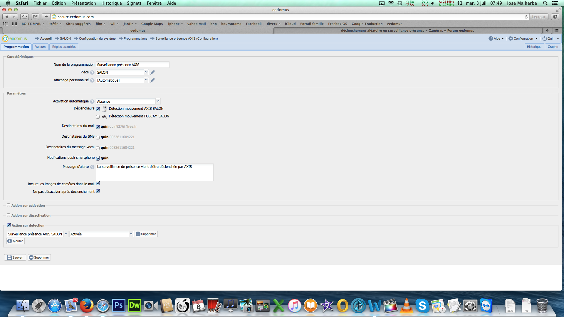

Messagepar malherbe » 08 Juil 2015 07:22
PROGRAMMATION AXIS.png (520.64 Kio) Consulté 10520 fois

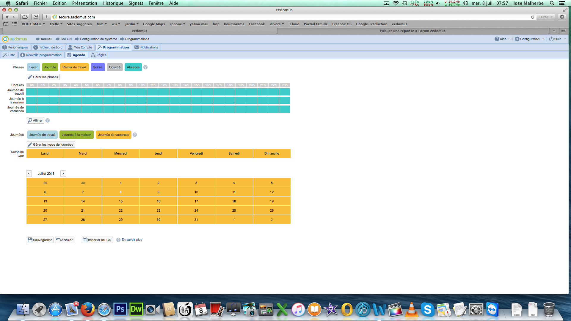

merci d'avoir répondu,voici ma configuration.je suis plutôt novice et je me demande si il n'était pas possible de faire un coup de teamviewer pour voir tous ça ensemble .en attendant ma camera ne se déclenche jamais le matin avant 9H30,même si je suis dans mon salon depuis 7H.merci d'avance
PROGRAMMATION AGENDA.png (492.53 Kio) Consulté 10520 fois

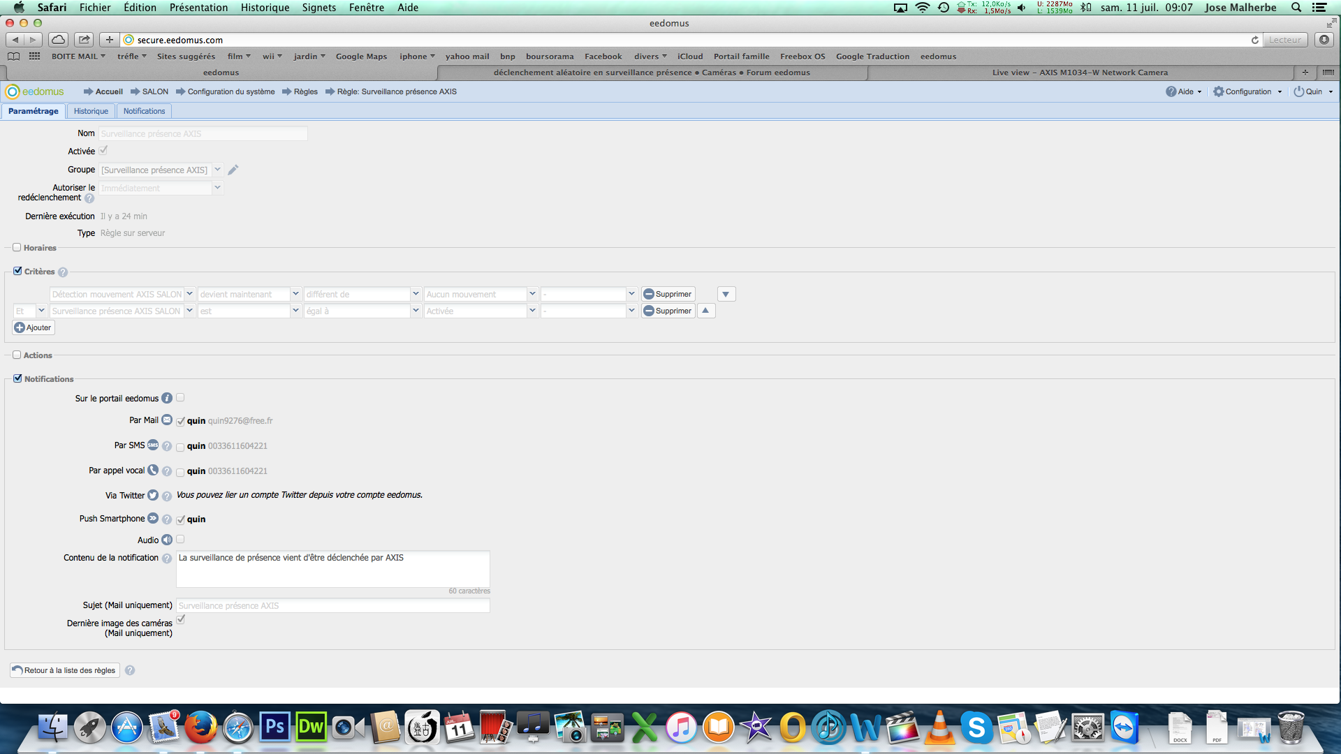

regle axis.png (520.67 Kio) Consulté 10484 fois
et voici la règle que je viens de crée.cela me fait des déclenchement intempestifs .

Messagepar Madoma73 » 10 Juil 2015 17:49
Bonjour Jose,
je ne comprends pas le but de ta règle (ton dernier screenshot)
telle que tu l'as écrite, elle ne fait qu'une chose, toutes les 30secondes, elle te notifie, les faux déclenchements dont tu parles

Messagepar malherbe » 11 Juil 2015 08:12
regle axis 1.png (492.71 Kio) Consulté 10458 fois
pour info ,voici la page de la règle axis qui est grisée et non modifiable.

Messagepar DomoTiti62 » 11 Juil 2015 08:32
malherbe a écrit: comment faire pour que ma camera m'envoie des messages d'alerte de façon sur, actuellement je suis chez moi le mode de présence est activé donc je devrais avoir des déclenchement intempestifs et ce n'est pas le cas ?
Tu dois avoir deux règles de déclenchement. une règle sur "Absence qui as déjà faite et une règle sur présence.
Dupliques ta première règle, et regardes si tu peux modifier le champs "activation automatique" en présence.
Sinon tu peux créé toi même la règle en passant par le mode expert ;-)

Messagepar DomoTiti62 » 12 Juil 2015 10:22
Bonjour Malherbe
malherbe a écrit:meme si je duplique la règle il n'y a pas présence dans le champs "activation automatique.idem en mode expert.
Si tu as activé le mode expert, tu peux donc créer une nouvelle règle de type
Nom : surveillance présence alarme désactivée
ensuite les critères
détection mouvement Axis salon devient maintenant différent de Aucun mouvement
ET surveillance présence Axis Salon est égal à DÉSACTIVÉE
Tu exécutes les actions de ton choix ;-)
En résumé, si ton "alarme" n'est pas activée et que tu passes devant la caméra tu devrais recevoir ton alerte.
