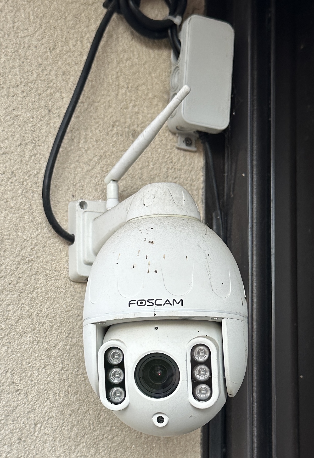

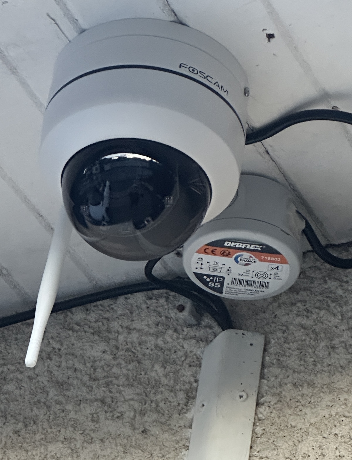

La réponse que je vais te donner correspond évidemment à mon expérience personnelle : j'utilise avec eedomus uniquement des caméras Foscam qui font le travail sans faille depuis plusieurs années. Je possède entre autres, 2 caméras extérieures dont une Foscam SD2 côté jardin qui est la plus massive et donc la moins discrète mais pour le jardin c'est bien. Pour la façade, j'utilise une Foscam D4Z qui est une caméra dôme beaucoup plus discrète.
Ces 2 caméras sont motorisées et prennent des videos de très bonne qualité et en plus les prix sont avantageux. L'application Foscam permet de visionner les directs de toutes les caméras. Les enregistrements videos pour moi se font sur un NAS Synology et les snapshots sont sur le FTP d'eedomus avec des règles bien entendu.
L'intégration à eedomus demande un peu de travail et d'habitude mais si tu en achetais tu pourrais me contacter pour avoir une aide si nécessaire. La connexion chez moi est en wifi pour les 2 Foscam.
