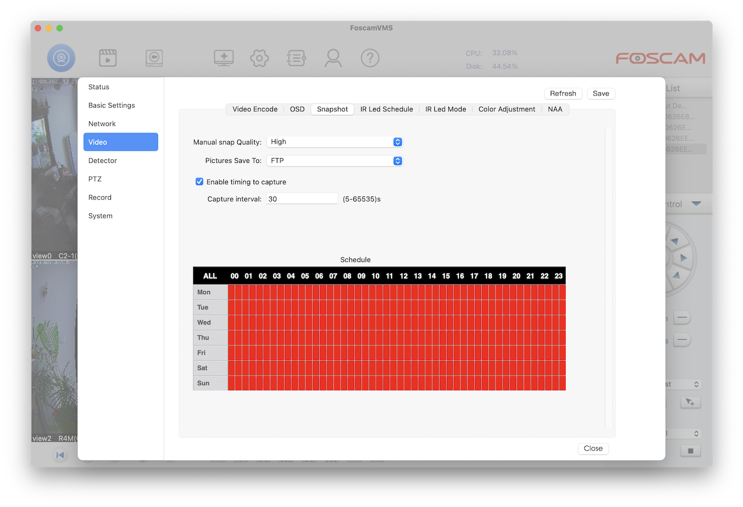

Vérifie bien par l'application FoscamVMS (à télécharger chez Foscam.fr si tu ne l'as pas, version disponible pour PC et Mac) dans "Video" et "Snapshot" que toutes les cases horaires sont rouges et si ce n'est pas le cas clique sur "ALL" pour tout sélectionner.
Voir ci-dessous (ici, version pour Mac) :
Capture d’écran 2021-08-13 à 12.21.08.png (860.09 Kio) Consulté 28846 fois

C’était un préalable et ça ne vient donc pas de là puisque ton calendrier est complet. Normalement eedomus autorise un maximum de 1000 snapshots par heure en Premium et 100 en Free. Avec 2 caméras réglées à 300 secondes entre chaque image comme le montre ta capture d’écran, on en est bien sûr très loin.
Es-tu sûr par ailleurs de ne pas avoir une règle oubliée qui met les caméras en mode « intimité » pendant une partie de la nuit ?
Il faudrait aussi vérifier si aux heures concernées tu as bien les images du direct sur l’appli mobile Foscam car par cette appli, les caméras peuvent aussi être programmées en mode veille.
