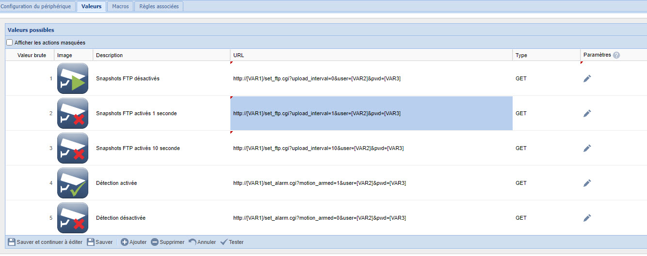

Je souhaite enregistrer des snapshots sur mouvements de ma caméra Foscam (FI8905W) lorsque l'alarme est activée. J'ai donc configuré ma caméra comme expliqué dans la documentation https://doc.eedomus.com/view/Configuration_manuelle_Foscam. Tous les tests FTP et tests de snapshot fonctionne bien, les images sont enregistrées sur le serveur FTP Eedomus.
Maintenant, je souhaiterai créer une règle pour activer l'enregistrement d'images sur mouvements uniquement lorsque l'alarme est activée. Pour cela, j'ai donc utilisé naturellement le script FOSCAM du store. Tout semble configuré normalement mais rien ne se passe lorsque j'active les différentes commandes (Détection désactivée, détection activée, etc.). Je n'ai rien changer dans les commandes url et les paramètres.
Quelqu'un aurait-il une piste ? Faut-il modifier quelque chose dans les URL ?

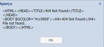

Malheureusement pas mieux, même en modifiant la ligne de commande, même en passant directement par un browser, j'ai le message : 404 Not Found. :oops:
Pour autant, je reçois bien toujours des images sur mouvements sur le serveur ftp Eedomus.
Quelqu'un aurait-il une idée ?

Messagepar marcal » 28 Avr 2018 22:03
Regarde dans les paramètres de tes actions...
si c'est vide, rajoute un "?" et c'est tout...
viewtopic.php?f=15&t=6990

Messagepar Dominic » 29 Avr 2018 16:17
Merci Marcal,
Mais le résultat est le même Erreur 404.
Je ne comprends plus rien, désolé et merci d'avance pour votre aide.
C'est au début du paramètre qu'il faut ajouter le "?", il vient remplacer le premier caractère qui est un "&" ?
Comme ceci :
Il faut mettre un ? au lieu du & ??
29-04-2018 17-12-55.png (1.71 Kio) Consulté 33644 fois

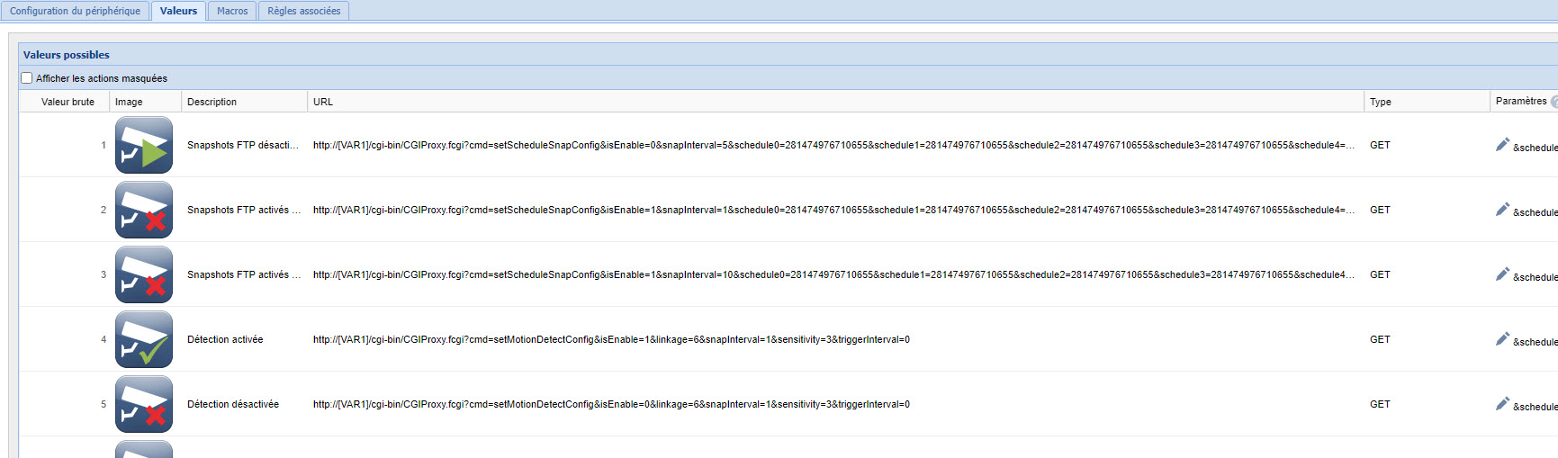

Pour ma part, j'ai effectivement dû modifier les url et paramètres du plugin pour les adapter à mon utilisation. Par exemple, pour l'activation/désactivation de la détection, j'ai modifié setMotionDetectConfig par setMotionDetectConfig1 et ça a ensuite fonctionné (reste plus ensuite qu'à adapter les paramètres pour ton utilisation.
Quand tu testes les URL dans ton navigateur, elles doivent absolument être formées de la manière suivante :
http://IP_DE_LA_CAMERA:PORT_DE_LA_CAMERA/cgi-bin/CGIProxy.fcgi?cmd=getMotionDetectConfig1&usr=UTILISATEUR&pwd=MOT_DE_PASSE
Cette URL permet par exemple de récupérer les paramètres de la détection de mouvement de la caméra (zones de détection comprises) qu'il suffit ensuite de réinjecter dans les paramètres du plugin.

Je me répond à moi même, enfin partiellement.
J'ai directement demandé à Foscam France qu'ils m'envoient l'API utilisable pour cette caméra (FI8905W et sans doute d'autres).
J'ai obtenu une réponse très rapidement : l'API pour IP Camera CGI V1.21
Au passage, si cela intéresse quelqu'un, je peux la mettre à disposition car je pense qu'elle peut être utile pour d'autres caméras que la FI8905W.
J'ai donc réussi à faire fonctionner correctement ma caméra :
Activation/désactivation de l'envoi FTP avec intervalle de 10s, etc...

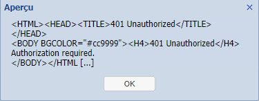

Toutefois, ces commandes fonctionnent parfaitement lorsque je les lance à partir d'un browser mais lorsque je les renseigne dans mon périphérique (script du store de Eedomusbox - Contrôler les caméras Foscam), j'ai le message d'erreur ci-dessous.
Comment est-ce possible que cela fonctionne bien depuis un browser et pas dans mon périphérique ? :oops: J'ai oublié quelque chose au passage ? :roll:
Je ne vois pas de quelle autorisation il s'agit dans le message d'erreur !
Pour info, j'ai bien les bonnes valeurs dans VAR1,2,3.
Egalement, dois-je mettre obligatoirement quelque chose dans les paramètres du périphérique ?
Je suis coincé ! Si vous avez une idée, je suis preneur.

J'ai trouvé, confusion dans le paramétrage du User et Pwd du ftp et de l'admin de la caméra.
Tout fonctionne correctement maintenant. :D
