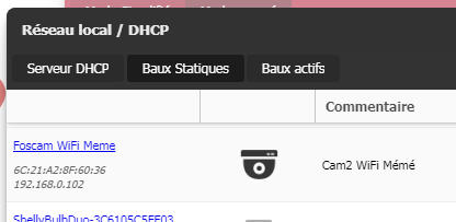

- Il faut définir une adresse statique (Beaux statiques) dans la box Internet (moi c'est 192.168.0.102).

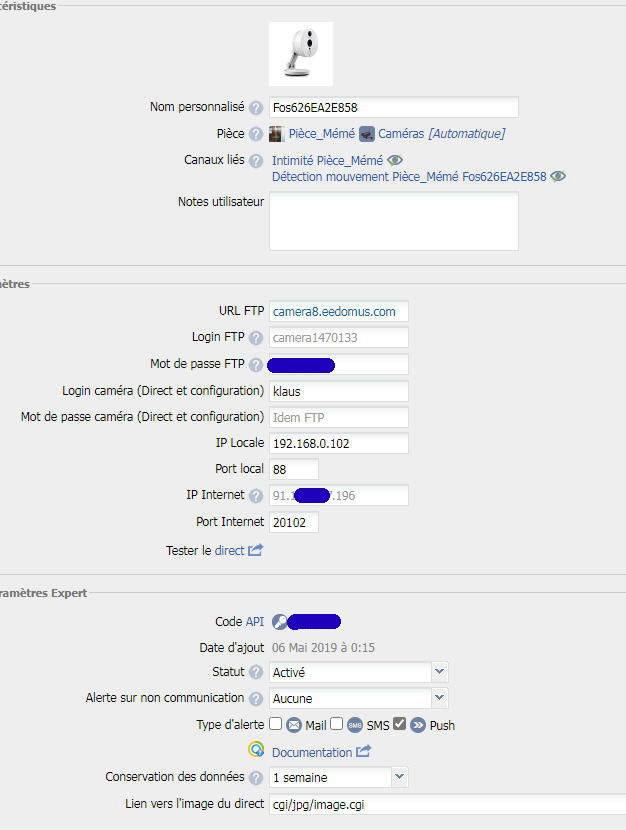

- l'adresse internet doit être indiqué en grisé comme sur mon screenshot ! Ce champ dans eedomus est automatiquement rempli par eedomus au moment où une bonne configuration a été détecté. C'est le moment le plus important, car seulement en ce moment on peut être sûr que tout est juste.

Si je me rappelle bien, sur le formulaire il y a un bouton "Tester le direct" et je crois où il affiche l'adresse ip de la box en grisé. Sinon il va marquer "échec" ou qc comme ça.

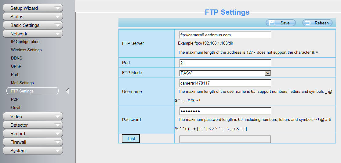

La config de ma caméra Foscam
Voici comment j'ai configuré ma caméra Foscam dans le menu "FTP". ça c'est la première chose à faire, sinon eedomus ne pourra pas faire la liaison entre caméra et FTP. Et demain (peut-être) on verra la suite.
