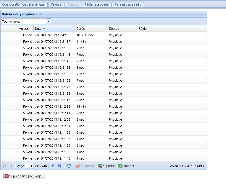

Messagepar puccin0 » 05 Juil 2013 13:40
Merci pour ta réponse mais ce n'est pas possible...
En effet le capteur indique seulement le changement d'état "ouvert" et "fermé " mais les comptabilise pas....
:roll:

Messagepar DjMomo » 05 Juil 2013 19:38
Il te faut récupérer toutes les valeurs de ton périphérique pour le jour courant : http://doc.eedomus.com/view/API_eedomus ... ph.history
Il te faut ensuite effectuer une boucle pour traiter toutes les valeurs et faire la somme des "ouvert".
