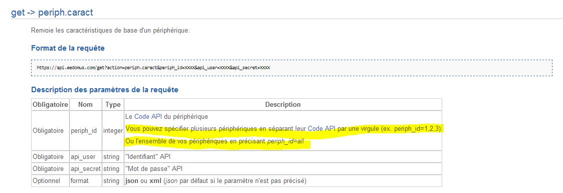

Est ce que quelqu’un peut me confirmer qu’il n'est toujours pas possible de récupérer en une seule requête api l'état de tous ses périphériques comme sur un ipx par exemple ?
J'ai beau refouiller la doc de l'api, je ne vois rien... me disais qu'au bout d'un moment ils auraient pu implémenter cette fonction aussi basique dans l'api.
MErci

Bon, calmé par le support , réponse à mon email en quelques heures pour me remettre les yeux en face des trous , c'est écrit en plein milieu de la doc et je suis passé à coté....
Pour ceux que ça intéresse, il suffit de mettre tout simplement "periph_id=all" dans la requete, voir pièce jointe.
