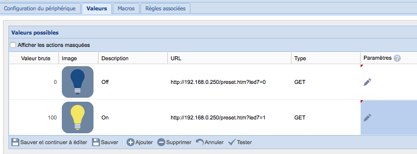

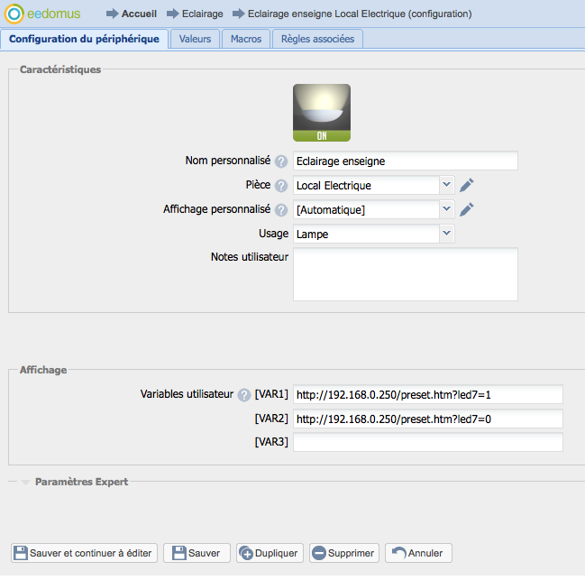

Bonjour, je cherche de l'aide pour commander et avoir un retour d'état d'un relai IPX:
La commande fonctionne parfaitement mais si je change l'état de relai autrement que par Eedomus, l'info ne remonte pas sur l'Eedomus. Ci-joint mes paramètres en copie d'écran.
Config Périphérique :
Config Eedomus
Capture d’écran 2015-06-19 à 13.14.44.png (77.9 Kio) Consulté 29002 fois

Messagepar Laurent-064 » 19 Juin 2015 12:51
Configuration Valeurs
Capture d’écran 2015-06-19 à 13.15.21.png (45.67 Kio) Consulté 29002 fois

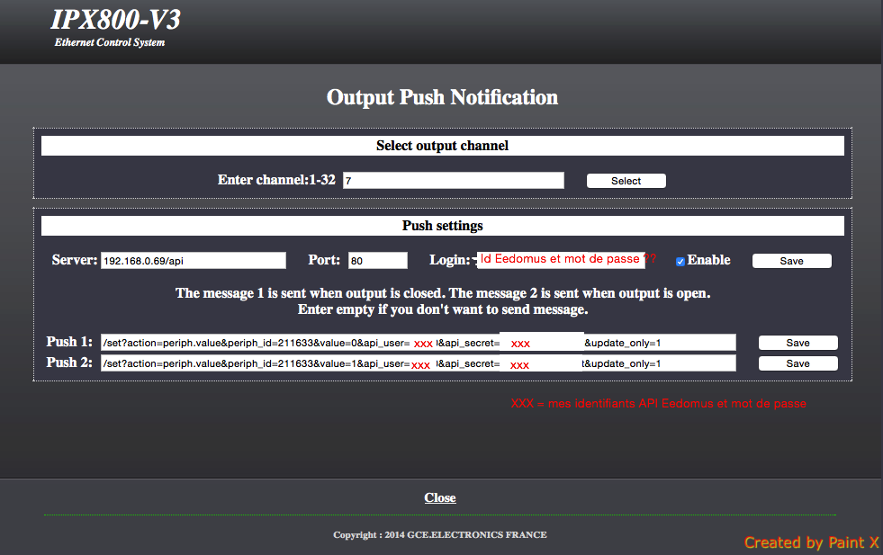

Re: API & push IPX800V3 vers eedomus
Messagepar Laurent-064 » 19 Juin 2015 12:52
Et enfin sur l'IPX800
Ou est/sont l'erreur ?
Capture d’écran 2015-06-19 à 13.16.00.png (99.44 Kio) Consulté 29002 fois

Messagepar stef31 » 19 Juin 2015 13:38
Déjà pour le login, ce n'est pas l'ID EEDOMUS et le mot de passe qui te serve à te connecter au serveur secure.eedomus.com mais les codes user et mot de passe qui t'ont été fournit pour l'API.
Est ce bien le cas ?
Messagepar Laurent-064 » 19 Juin 2015 13:50
Je viens de changer avec ton aide :
xxxxxx:xxxxxxxxxxxxxx
Mais toujours pas de retour
Messagepar stef31 » 19 Juin 2015 14:16
En fait, je me demande s'il ne faut pas laisser user:pass dans le champ login?
Messagepar Laurent-064 » 19 Juin 2015 14:25
ça ne change rien :roll:

Messagepar Laurent-064 » 19 Juin 2015 15:59
En fai j'ai simplement créé un périphérique d'action HTTP pour actionner un relai de l'IPX. Tu m'arrêtes si je fais fausse route, je veux pouvoir actionner un relai de l'ipx de plusieurs manières (directement sur l'interface Web de l'ipx, un interrupteur ou avec EEDOMUS. Je ne cherche pas simplement à savoir dans quel état est mon relai. je veux avoir sur le même "visuel" l'action et le retour d'état.

Messagepar dede3828 » 15 Nov 2015 18:25
J'ai exactement le meme problème.... l'url générer par l'api eedomus fonctionne bien, mais du coté de l'ipx 800 cela ne fonctionne pas... Comment avez vous résolut votre problème ?
dede3828
Messages : 308
Inscription : 07 Oct 2015
Messagepar dede3828 » 15 Nov 2015 18:30
Bon ca y est !!!! il m'a fallu comme mentionné dans ce post, laisser user:pass et les laisser dans l'url.... c'est qd meme bizzard....
