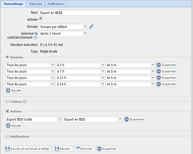

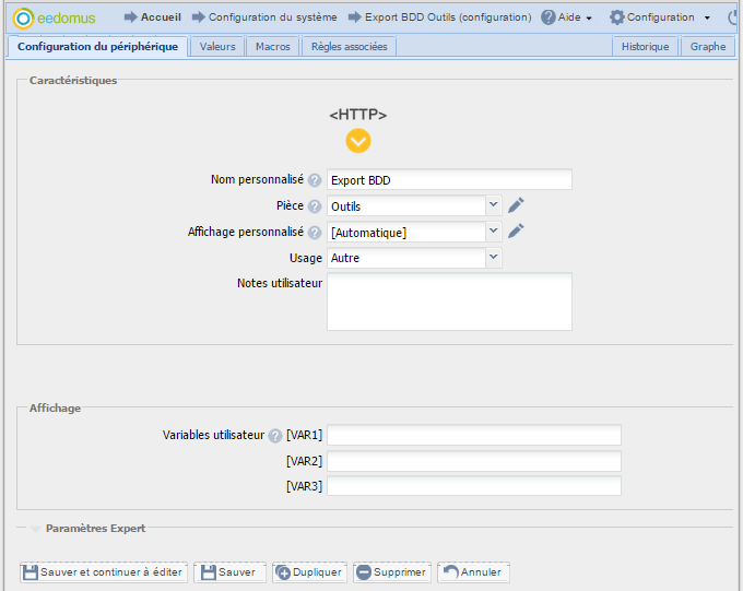

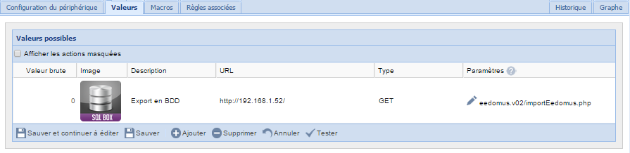

Messagepar drobert.68 » 04 Mars 2015 11:48
Bonjour Madoma73,
Pour le script php lancé par mon eedomus, j'ai suivi le Tuto partagé décrit http://forum.eedomus.com/viewtopic.php?f=12&t=2398
L'onglet config du peripherique <HTTPS> est :
<HTTP> - Configuration du Peripherique
L'onglet Valeurs du peripherique <HTTPS> est :
<HTTP> - Valeurs du Peripherique
L'onglet Parametrage du peripherique <HTTPS> est :
<HTTP> - Parametrage du Peripherique

Messagepar influman » 04 Mars 2015 12:18
es-tu sûr que c'est cette règle et ce script qui sont concernés ?
tu n'as aucun autre appel à l'API eedomus ?

Re: [eedomus] Limitation API eedomus ??!
Messagepar stef31 » 05 Mars 2015 08:24
Les requêtes se trouvent dans le script PHP "ImportEEDOMUS" que tu exécutes 4 fois par jours.
Cela laisse supposer que ton script génère à chaque fois plus de 5000 appels de l'api eedomus?
Je suis curieux d'en comprendre le fonctionnement. :)

Messagepar lecameleon99 » 21 Avr 2015 09:24
J'ai désactivé la remontée d'erreur sur le script en question ICI (Export en BDD).
ça a stoppé net le nombre d'accès à l'API.
En fait, comme le script ne répond pas dans les 20s, celui ci est relancé en boucle...
J'ai demandé à Eedomus de pouvoir modifier le délai de retour des requêtes http/php.
