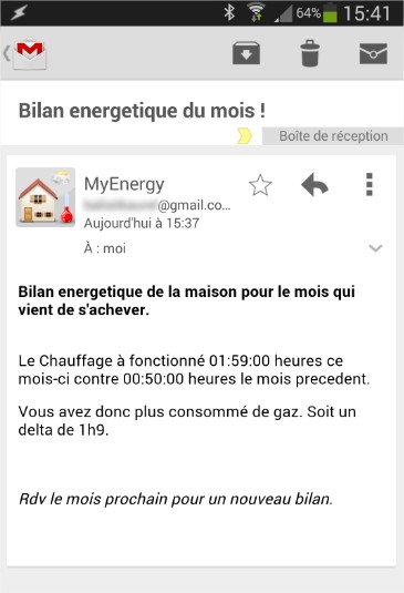

Pas de soucis, mon projet avance bien, je log des infos de l'eedomus en base et mes scripts permettent de générer des rapports qui me sont transmis par mail.
Mon objectif et de constituer un bilan énergie chaque mois comme je l’évoque ici.
Mon projet avance bien j'ai déjà terminer la partie chauffage, voici un aperçu du mail que je génère :
J'attaque la partie conso électrique à présent ;)
