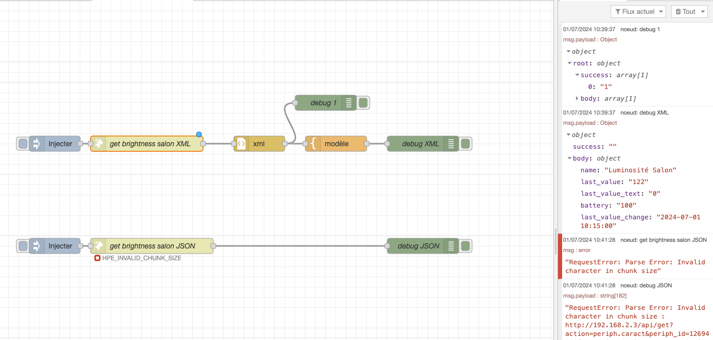

que j'envoi ou que je recois ? parce que en reception j'ai rien ..... mon payload ne contient que le message d'erreur ...
Screenshot 2024-07-01 at 10.43.26.png (126.11 Kio) Consulté 32064 fois

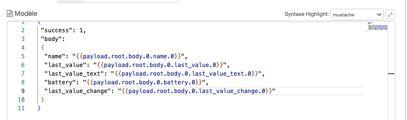

voici mon test ... j'ai 2 node d'injection qui n'envoi rien il declenche juste la tache derriere, dans le premier flow j'ai test avec format=xml , j'ai un retour de l'api local mais je suis obligé de convertir en json derriere et reformaté pour avoir un truc comme je suis censé avoir de base avec template
Screenshot 2024-07-01 at 10.30.25.png (47.33 Kio) Consulté 32064 fois
dans le deuxieme flow je met pas de format=xml donc json by default et la j'ai l'erreur ... et du coup j'ai pas de json correc en retour ... juste un payload avec le texte d'erreur dedans ...
je sais pas si j'ai repondu à ta question .....

et je viens du coup de test le format=xml sur une action de type periph_value et cette fois ca ne passe pas du tout ...ni en json ni en xaml.....

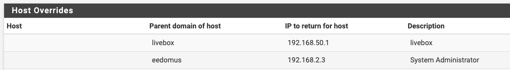

alors du coup pour essayer de voir si en https c'est mieux ....
du coup j'ai :
forcé la resolution dns de "eedomus" vers l'ip de la ma box, puisque le certificat self signed est eedomus.

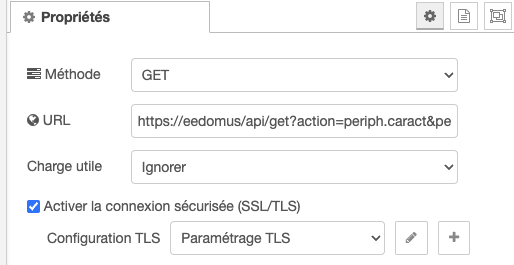

j'ai dans node red changé l'url de request pour dire https://eedomus/api /.......
Screenshot 2024-07-03 at 17.03.04.png (26.17 Kio) Consulté 31918 fois

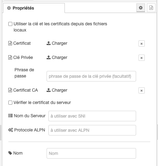

j'ai activé le TLS en decochant verif de cerificat
Screenshot 2024-07-03 at 17.03.14.png (42 Kio) Consulté 31918 fois
et ..... meme resultat ...
Screenshot 2024-07-03 at 17.11.23.png (17.32 Kio) Consulté 31918 fois

Ce qui serait intéressant d'étudier, c'est le rawPacket en erreur pour voir ce qu'il y a dedans mais je manque de connaissances sur les buffers, c'est pas mon domaine, moi c'est plutôt les systèmes d'informations :|
error: <Buffer 48 54 54 50 2f 31 2e 31 20 32 30 30 20 4f 4b 0d 0a 44 61 74 65 3a 20 54 68 75 2c 20 30 34 20 4a 75 6c 20 32 30 32 34 20 31 31 3a 34 39 3a 35 30 20 47 ... 590 more bytes>
error: HTTP/1.1 200 OK
      Date: Thu, 04 Jul 2024 10:43:38 GMT
      Server: Apache
      Access-Control-Allow-Origin: *
      Set-Cookie: PHPSESSID=6f4b2eee9850b24cb8bedcad142eeba7; path=/
      Expires: Thu, 19 Nov 1981 08:52:00 GMT
      Cache-Control: no-store, no-cache, must-revalidate, post-check=0, pre-check=0
      Pragma: no-cache
      Keep-Alive: timeout=15, max=9
      Connection: Keep-Alive
      Transfer-Encoding: chunked
      Content-Type: text/html
      3a
      "success": 1,
      "body":
            "result": "[OK]"
      0
c'est simplement les codes ASCII du message dont la traduction est en dessous
48 54 54 50 2f 31 2e 31 20 32 30 30 20 4f 4b -> HTTP/1.1 200 OK (0d 0a -> saut de ligne)
44 61 74 65 3a -> Date: (20 -> espace) etc... 41 -> A, 42 -> B etc... :)
Messages : 983
