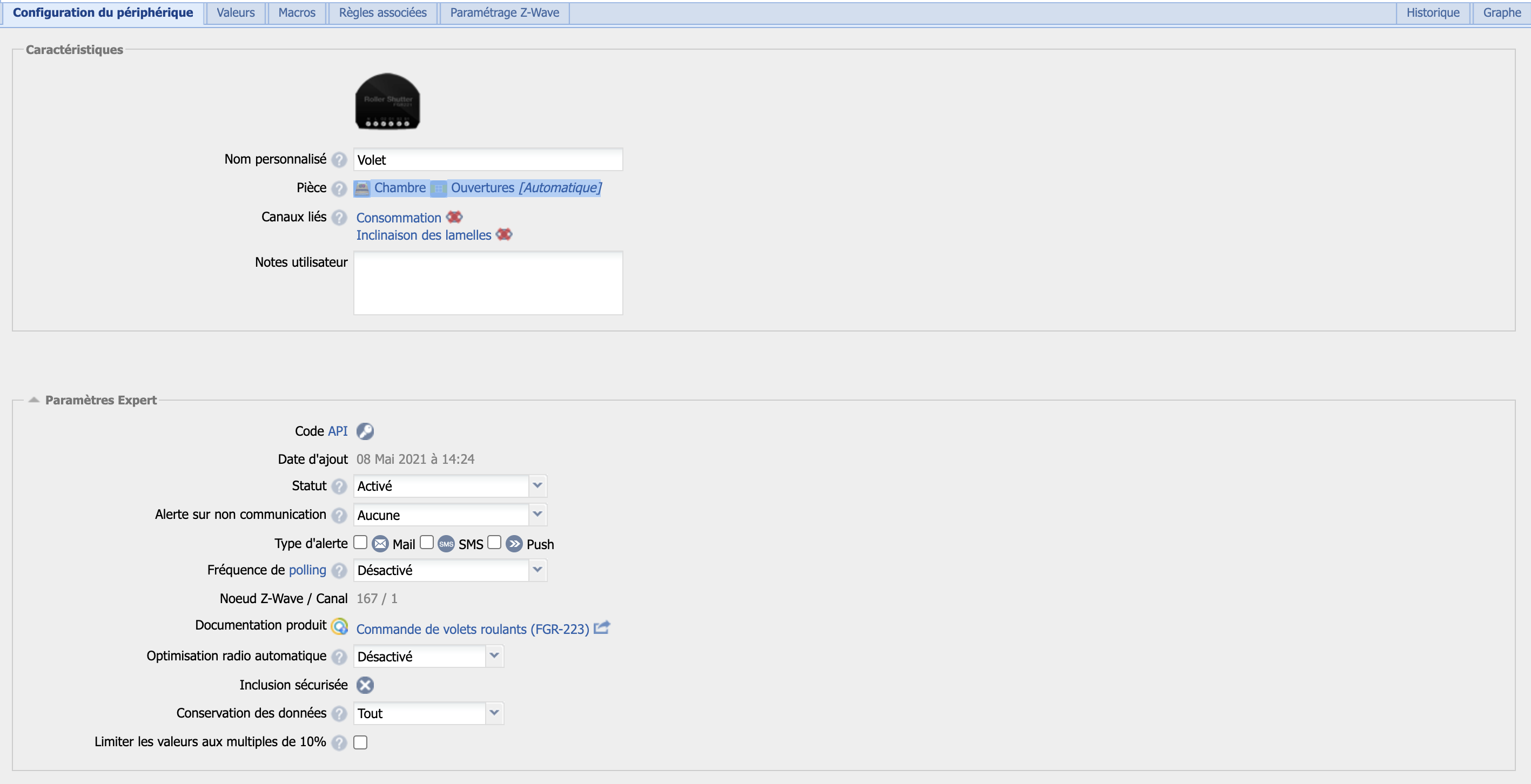

Auteur:  lekawik [ 19 Juin 2023 16:11 ]
Sujet du message:  Re: Valeur précise impossible
opa95 a écrit:C'est le périph periph_id=XXXXX qui m'intéresse. :)
Cette fenêtre ci ?

Auteur:  opa95 [ 19 Juin 2023 16:17 ]
Bonjour lekawik
Cette fenêtre ci ?
Oui, mais malheureusement je ne peux pas t'aider sur un ZWave :(
