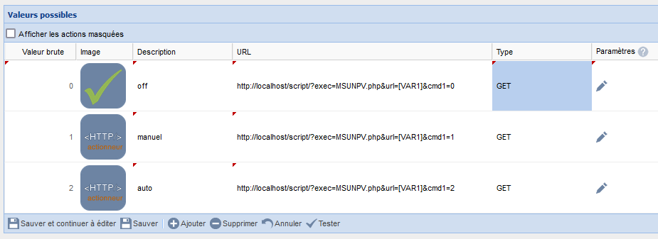

Peux-tu essayer avec un actionneur HTTP avec ces valeurs :)
Messages : 920
Re: MPVSUN
Messagepar flc85 » 06 Fév 2023 11:57
J'ai déjà testé cela fonctionne pour cmd1.

Re: MPVSUN
Messagepar flc85 » 06 Fév 2023 11:59
par contre pour cmd2 si je tape ça:
http://localhost/script/?exec=MSUNPV.ph ... 247&cmd2=2
il ne se passe rien

Voici la dernière version (V1.2) qui affiche l'état du MSUNPV et permet d'envoyer des commandes.
Les informations nécessaires sont en tête de script, en attendant une doc et peut être une mise sur le STORE (je n'ai pas le temps).
Sauver le script MSUNPV.php et le transférer sur l'eedomus.
Créer des capteurs HTTP pour récupérer les informations : Mettre l'adresse IP du MSUNPV dans VAR1
Faire les appels avec http://localhost/script/?exec=MSUNPV.php&url=[VAR1]
Faire les lectures avec //conso.... ou //inAns/@v0...
Créer des actionneurs HTTP pour envoyer des commandes : cmd1 (routeur1), cmd2 (routeur2) ou cmdtest
Créer les valeurs 3 valeurs pour les cmd, 4 valeurs pour cmdtest (cf. script) en remplissant Valeur brute, description et URL
exemple : 2, manuel et http://localhost/script/?exec=MSUNPV.php&url=[VAR1]&cmd1=2
Tester et signaler les problèmes ou les améliorations souhaitées (je ne peux pas tester les commandes car je n'ai pas de MSUNPV) :)

*Envoi de commande avec un actionneur HTTP
* pour cmd1, mettre les valeurs [Valeur Brute, Description,URL] et l'équivalent pour cmd2
* 0 off http://localhost/script/?exec=MSUNPV.php&url=[VAR1]&cmd1=0
* 1 manuel http://localhost/script/?exec=MSUNPV.php&url=[VAR1]&cmd1=1
* 2 manuel http://localhost/script/?exec=MSUNPV.php&url=[VAR1]&cmd1=2
* pour cmdtest, mettre les valeurs
* 1 injection http://localhost/script/?exec=MSUNPV.php&url=[VAR1]&cmdtest=1
* 2 zero_injection http://localhost/script/?exec=MSUNPV.php&url=[VAR1]&cmdtest=2
* 4 moyen http://localhost/script/?exec=MSUNPV.php&url=[VAR1]&cmdtest=4
* 8 fort http://localhost/script/?exec=MSUNPV.php&url=[VAR1]&cmdtest=8
