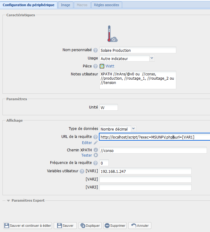

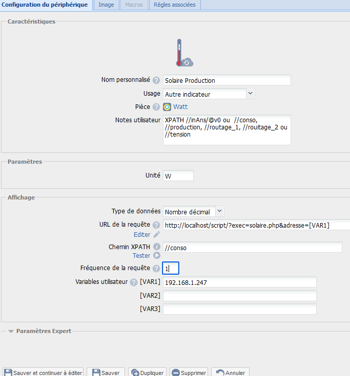

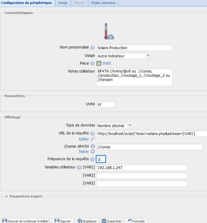

Tu sauves le script joint plus bas sur ton disque : solaire.php (par exemple)
Tu crée un capteur http "configuration" "Ajouter ou supprimer un périphérique" "Ajouter un autre type de périphérique" "HTTP Capteur" (réseau) "Créer"
Tu complètes comme sur l'image jointe (n'oublie pas la pièce).
Ensuite tu cliques sur "sauver puis continuer à éditer".
Tu cliques sur "script", puis tout en bas sur "parcourir" et tu sélectionne solaire.php puis "ouvrir" et enfin "envoyer".
Si on te dit de te connecter sur le site de secours, tu acceptes et tu recommences l'opération depuis le page script.
Tu remets le lien dans URL de la Requête.
Ensuite tu cliques sur "sauver puis continuer à éditer" et tu cliques sur "tester".
Dans la fenêtre de test, tu cliques encore sur "tester" et tu vérifies que ça fonctionne.
Ensuite, tu reviens sur la fenêtre de ton périphérique et tu cliques sur "dupliquer", tu changes le nom, les unités éventuellement et le XPATH tu peux aussi lier le nouveau périphérique au premier ("Paramètres expert" "rattacher à")
et tu refais la même chose pour tous tes périphs.
Normalement, tout doit marcher

quand je fais tester j'ai une fenêtre qui s'ouvre mais l'URL est différente avec &eedomus_controller_module_id=2956267 en plus
http://localhost/script/?exec=MSUNPV.ph ... id=2956267

Messagepar flc85 » 04 Fév 2023 07:50
Ça ne fonctionne pas j'ai une erreur:
<b> Error: </b> Por favor, especifique el valor del argumento <b>url</b>  para llamar a<a href='/script/editor/?src=MSUNPV.php' target='_blank'>este script <img src='/img/Pencil.png' align='absmiddle' alt='Editer' width='16' height='16' /></a>.<br><br>Ejemplo: <i>http://localhost/script/?exec=MSUNPV.php&adresse=192.168.1.247&eedomus_controller_module_id=2956267&<b>url=xxx</b></i>
J'ai du modifié la ligne 5 et 6 pour ne plus avoir d'erreur et que cela fonctionne
$url  = "192.168.1.247";
$url  = $url.'/status.xml';
flc85
Messages : 70
Inscription : 17 Jan 2019
Re: Problème xpath
Messagepar opa95 » 04 Fév 2023 08:37
Bonjour flc85
Désolé :(
En fait l'erreur était dans la ligne de commande :
incohérence entre le script qui attend "url" et la commande qui en voie "adresse".
Je n'avais testé que depuis la fenêtre de test.
Les lignes peuvent être maintenues à
$url = getArg('url');
$url = $url.'/sensors.xml';
si la commande est
&url=192.168.1.247 au lieu de &commande=192.168.1.247
ou alors changer
$url = getArg('url'); en $url = getArg('commande');
Est-ce que ça marche maintenant?
Messages : 1000
Re: Problème xpath
Messagepar flc85 » 04 Fév 2023 08:45
Super ça fonctionne, merci énormément pour ton aide
