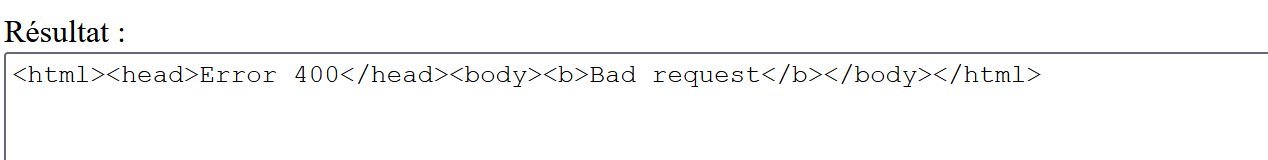

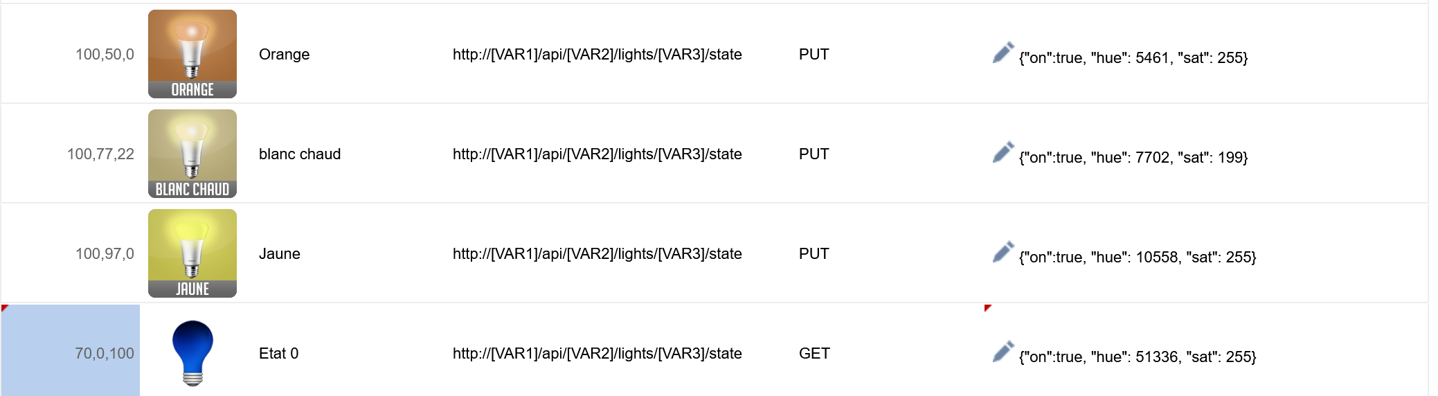

Pas de probleme, me dis-je, je le crée, sauf que ca ne fonctionne pas et peu importe la lampe sur laquelle je teste. Voici en pj le soucis. l'écriture est bien la meme. que la couleur du dessus,
mais voici le retour du test
merci de votre aide

Hello, Je pense que ton problème est que le type de ton action n'est pas le bon.
Ce n'est pas GET mais PUT !
