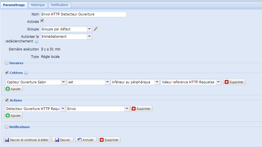

Messagepar Tinto » 17 Jan 2014 14:21
Salut ...
Je lis ton message et je me dit que c'est ce que j'ai fait, faire remonter la valeur a chaque changement d'état ... sauf que j'ai pas fait du tout comme ça, et je l'ai fait en une seule règle :)
En fait au changement d'état, je compare a une valeur référence ( que j'ai mis a 10000 :) ).
Si le nouvel état est inférieur à la valeur référence, j’exécute ma règle ( critère "Périphérique" "Est" "Inférieur au périphérique" "Valeur référence" ) ... en gros dès que ton périphérique devient inférieur à 10000 il y a exécution de la règle, soit à chaque fois ...
Je n'ai testé qu'avec un capteur d'ouverture ( 0 ou 100 ) mais ça doit fonctionner à chaque fois en théorie ...

Messagepar DjMomo » 18 Jan 2014 19:57
Et non justement. Vu que ton périphérique reste forcément en dessous de ta valeur de référence, ta règle n'est exécutée qu'une seule fois.
Dans ton cas, ton critère de comparaison est "est" et non "devient". Ce qui signifie que ta règle est appelée non pas à chaque changement d'état de ton périphérique mais selon la valeur que tu as mis dans "Autoriser le redéclenchement" (ou selon un critère horaire). Plus cette valeur de redéclenchement est basse, plus tu fais bosser ta box pour rien...

Messagepar Tinto » 18 Jan 2014 20:37
Euh non justement ... enfin je crois pas :)
Ma regle ne s'execute qu'au changement d'etat ... genre la il y a 51 minutes, quand j'ai ouvert mon detecteur :)

Messagepar DjMomo » 19 Jan 2014 11:29
En fait, ta règle n'est déclenchée que lorsque la condition est vraie (on est d'accord sur ce point, je m'étais mal exprimé sur mon post précédent), mais en arrière plan, ta box tourne en permanence pour vérifier si la condition est vrai (qui plus est, tu as un redéclenchement immédiat). Alors que si tu utilises la condition "devient" la box comparera ta condition uniquement lors du changement d'état de ton périphérique, la laissant libre pour faire autre chose quand la valeur de ton périphérique ne change pas.
Il s'agit là d'optimisation. Si tu n'as qu'un seul périphérique avec une seule règle, les performances n'en seront pas améliorées. Par contre, 50 périphériques avec chacun 50 règles, et tu mets à genoux ta box avec ta méthode. Les temps d'exécution et de réponse seront énormément rallongés.

Messagepar Tinto » 19 Jan 2014 12:17
Je m'étais bien douté de cela ...
Mais je pensais que la règle n'etait vérifiée qu'au changement de valeur ... pourquoi ma règle ne s'éxécute pas constamment alors ? ... parce qu'en sémantique, je suis toujours "est" inférieur ... et donc ma condition toujours vérifiée ...
Tu es sûr qu'il y a une surveillance constante ? je me demande alors pourquoi il n'y a pas d'éxécution indésirée ...
Mon problème avec le devient, c'est que ça ne "devient" jamais inférieur, ça passe de 0 à 100, c' "est" toujours inférieur :-/

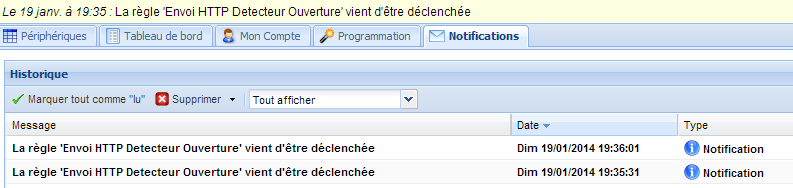

Messagepar DjMomo » 19 Jan 2014 13:06
Ajoute une notification sur le portail à ta règle pour voir exactement quand elle s'exécute. Car je vois plus là. ..

Messagepar Tinto » 19 Jan 2014 19:39
Salut :)
Je viens de tester, je n'ai une notification que lors de mes manipulations du detecteur d'ouverture ...
Les trente secondes peuvent porter a confusion, mais ce n'est que pur hasard, j'ai ouvert et refermé a 30 secondes d'écart :)
