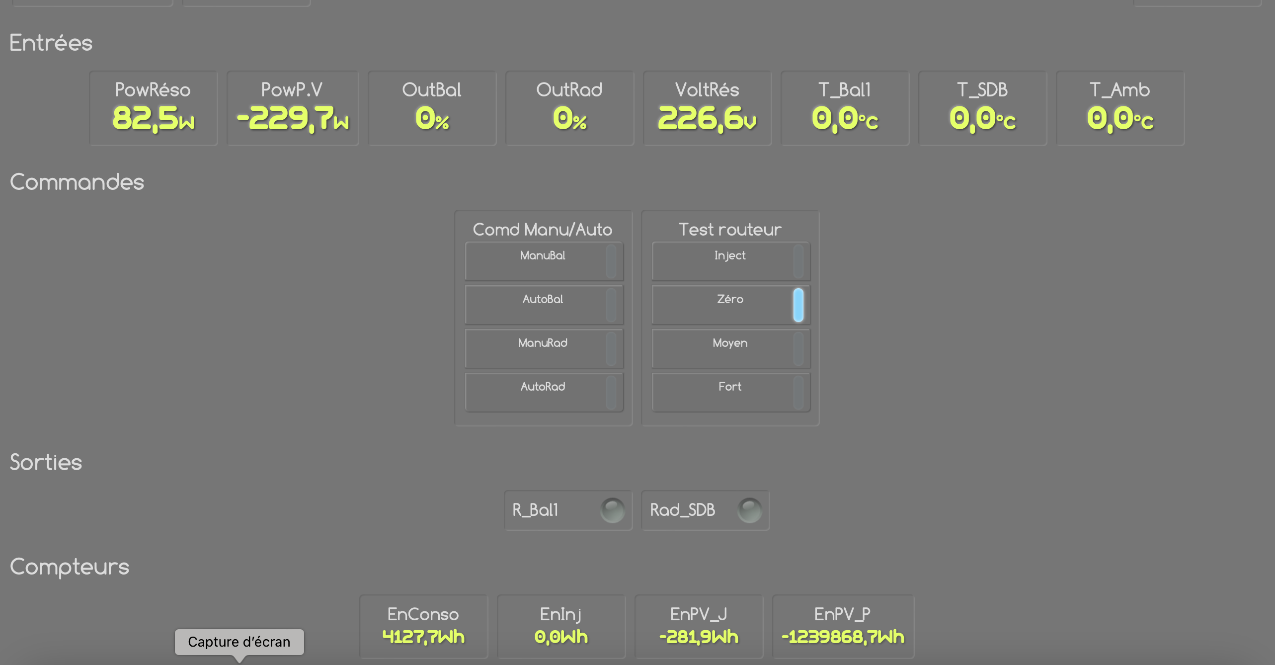

Messagepar Scalaire » 05 Fév 2023 18:57
Alors, //inAns/@v4 remonte la tension réseau; mais //inAns/@v5 et //inAns/@v6 remonte les puissances routées vers les chauffe eau !! super, sur mon fichier Kicad ça correspond à Powbal1 et powbal2 qui sont des sondes virtuelles référencés S6 et S7. Félicitations pour ce travail sans avoir un routeur sous la main pour tester :) Bravo encore.

Messagepar flc85 » 06 Fév 2023 10:57
cmd1 correspond au routage 1
autre info dans cmdpos la valeur V7 correspond à Test Routeur avec comme valeur et signification:
1-injection
2-zéro injection
4-moyen
8-fort
