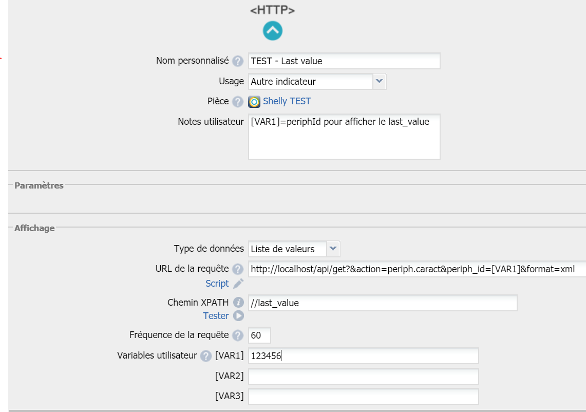

Si tu souhaites 'juste' afficher le last_value tu peux passer par un Capteur HTTP, soit faire du polling ou faire une règle qui fais la requête à la demande.
