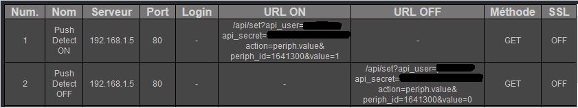

Voici la config à faire pour renseigner le Push.
Il faut en créer 2, un pour le ON et un autre pour le OFF comme ceci :
192.168.1.5 étant l'@IP de ma box eedomus
et rien dans le champs Login
Méthode GET
SSL OFF
Capture Push config.JPG (30.29 Kio) Consulté 26909 fois

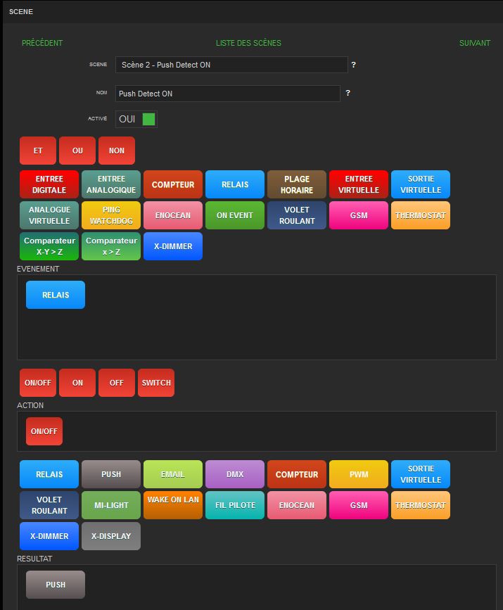

Et ensuite créer 2 scènes, une pour le ON :
Capture Push ON.JPG (73.12 Kio) Consulté 26909 fois
et une autre pour le OFF :
Capture Push OFF.JPG (74.42 Kio) Consulté 26909 fois
En faisant bien attention dans "ACTION" à préciser ON/OFF pour les 2 scènes et non pas ON pour la première et OFF pour la deuxième.

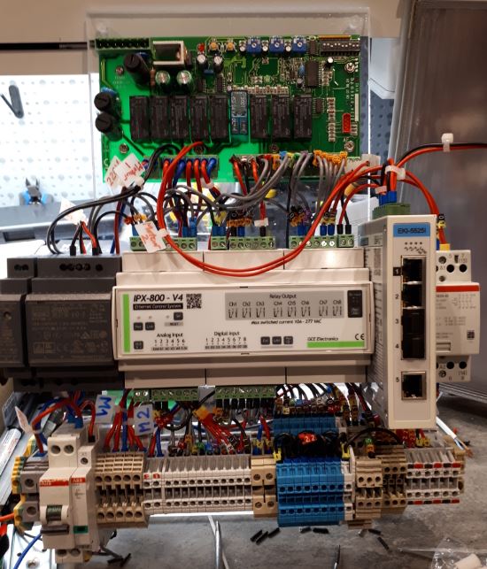

Si, car je suis en train d'automatiser mon entrée (portail, portillon, boite aux lettres, etc) avec une IPX 800 V4 qui va prendre le contrôle (en parallèle de la carte mère CAME ZA3 de mon portail).
Les fonctionnalités devraient être les suivantes :
- Détection portail ouvert/fermé (avec capteur sur vantail)
- Détection portillon ouvert/fermé (avec capteur sur porte)
- Réchauffeur dans boites moteurs enterrés (si présence eau glacé ou glaçon)
- Présence devant portail (avec détecteur ultra son)
- Clignotant extérieur multi affichages (en collaboration avec MaDomotic)
- Détection ouverture/fermeture porte extérieure BAL
- Détection ouverture/fermeture trappe extérieure BAL
- Détection ouverture/fermeture porte intérieure BAL
- Visualisation intérieur BAL avec caméra
- Passage devant cellule infrarouge (quand portail ou/et portillon ouvert) C'est entre autre pour ça que je cherchais une solution pour le push vers l'eedomus
- Commande ouverture/fermeture 2 vantaux du portail
- Commande ouverture/fermeture partiel du portail
- Commande ouverture/fermeture du portillon
- Commande arrêt d'urgence ouverture/fermeture du portail
- Affichage mot pour le facteur sur afficheur externe
- Pilotage à la voix
- etc.
Ca donne ça pour commencer :
ZA3 et IPX800V4 Cablage.JPG (91.09 Kio) Consulté 26892 fois
Fred.

Par contre pas besoin de créer deux scènes, une seule suffit avec le on et le Off bien remplie ;)
Merci pour vos messages, car je faisais du push sur le serveur api.eedomus.com et que le local marche aussi visiblement :roll:
