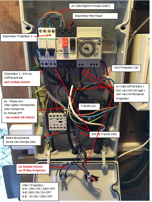

Je vous envois mon branchement (voir image, ou Q2 du FGS223 est sur A1 du relais de puissance).
dc cf vos retour et un branchment du module en direct, je devrai le brancher en sortie du relais de puissance (fil marron ou j'ai spécifié "sortie vers pompe 230v").
Je vais aller sonder les tensions..
