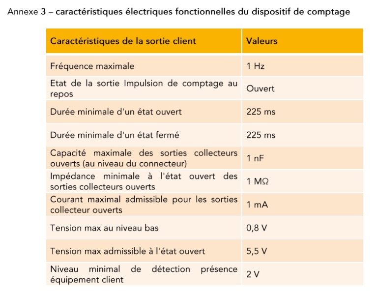

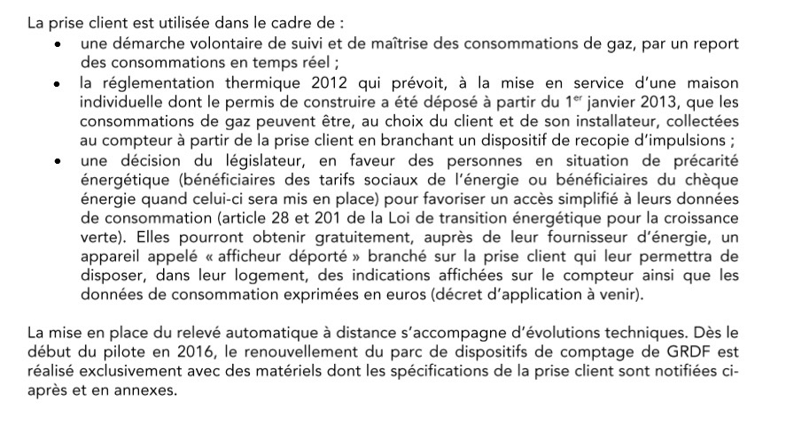

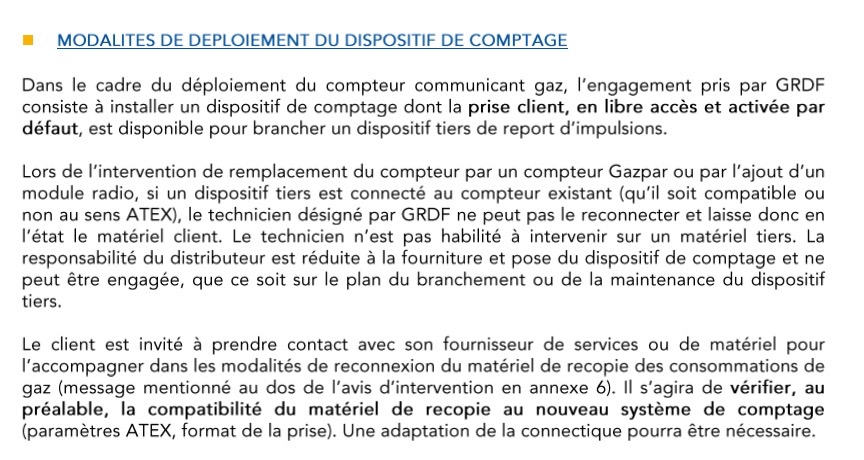

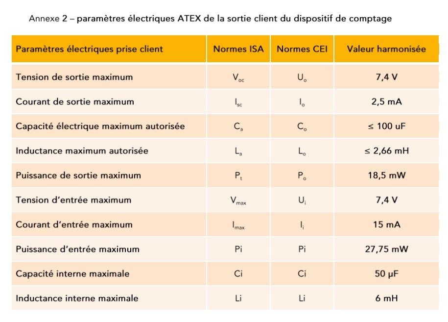

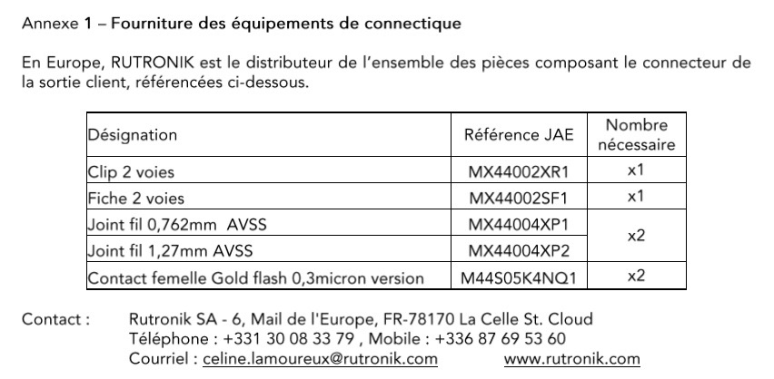

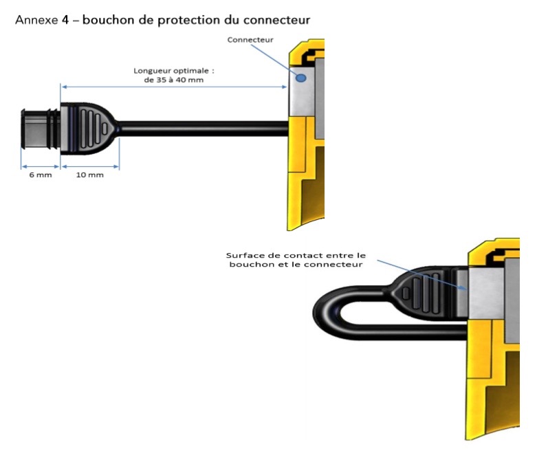

J'ai eu finalement un contact fructueux avec une charmante personne de GRDF :oops: , elle m'a communiqué des informations techniaques sur la sortie impulsion de GAZPAR, je vous communique les infos, c'est malheureusement sous la forme d'images, il faut les prendre dans l'ordre, de mon coté, je vais faire une transformation du capteur northQ pour accepter les impusions.
Gilles

Bonjour Sylvain, oui j’ai réussi à faire un interface qui fonctionne avec le compteur Zwave NorthQ, j’ai récupéré une doc de GRDF sur cette fameuse sortie signal, c’est un montage à collecteur ouvert, j’ai coupé les fils du NortQ après avoir repéré le rôle des différents fils, et fais une adaptation. Ça marche et les impulsions tous les 10 litres sont bien comptabilisées, j’attends d’avoir un peu de recul pour comparer les index.

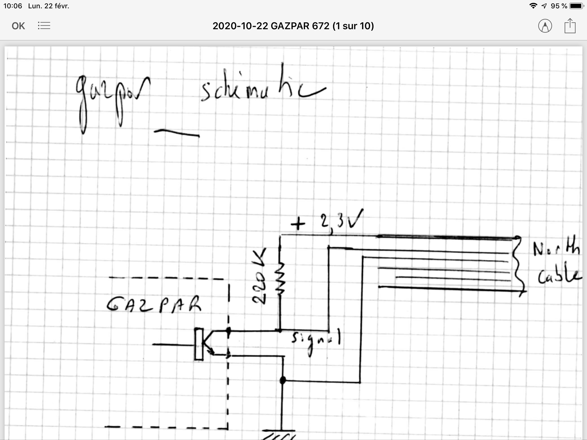

Messagepar Gbajolet » 22 Fév 2021 09:55
Le petit schéma dAdaptation du compteur Gazpar avec le compteur NorthQ
Bon courage
Gilles

Messagepar Gbajolet » 26 Fév 2021 13:27
killpilot a écrit:bah du coup sauf erreur je vois pas le schema ;)
Le schéma en N&B

Bonjour Gilles et pour commencer merci beaucoup pour cette bonne idée de raccorder directement le northq a la prise du gazpar, je galère aussi depuis plusieurs mois avec le capteur magnétique et optique sans résultat.
Maintenant je tente également de raccorder via câble par contre je ne suis pas sûr de bien comprendre comment établir la connexion (j'ai essayé plusieurs combinaisons sans succès pour l'instant). J'utilise le capteur magnétique que j'ai démonté, il y a 4 câbles jaune, rouge (surement le +2.3V), banc, noir lesquels dois-je raccorder pour obtenir les impulsions (je suppose blanc ou jaune)?

A force de réfléchir et de tester j'ai enfin trouver la configuration qui fonctionne.
SI d'autre sont intéressés voici le branchement d'un lecteur northq sur un compteur gazpar
if vous faut outre le capteur northq, une résistance de 220 Ohm et un cable adapté au gazpar.
(c'est bien le câble du haut du gazpar qui doit être raccordé vers l'entrée signal du northq)
J'ai sacrifié le lecteur optique pour cela
Niveau configuration zwave je suis resté sur le capteur magnétique avec un "pulse factor" de 1000
nico57

Je viens juste de réaliser le branchement ci-dessus avec la résistance de 220 ohm.
Ca marche a priori pour l'instant mais j'ai peur des décalages (sous-comptage ou sur-comptage des impulsions) comme je pouvais avoir avant avec les différents tests que j'avais réalisé.

Je viens seulement de l'électronique et je propose de mettre une résistance de 10 kOhm entre la base (c'est là où c'est marqué "Gazpar") et l'émetteur (là où il y a la flèche) du (npn-)transistor.
Raison: Une base ouverte (pas connectée) est plus sensible aux parasites qui pourraient provoquer des impulsions supplémentaires.

northQ=compteur d'impultion zwave
gazpar=compteur gaz grdf comuniquant
Le transistor npn sur le schema indique qu'il s'agit d'une sortie "collecteur ouvert" mais en realité il ne doit pas s'agir d'un transistor car il est indiqué dans la doc grdf que la sortie est non polarisé.
