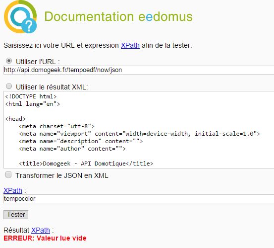

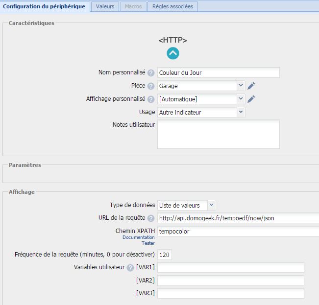

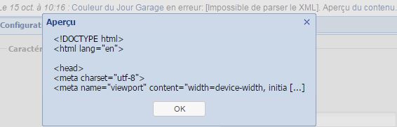

Pour ma part je viens d'essayer de récupérer la couleur du jour est cela ne fonctionne pas :-(
Voici ce que j'ai fait :
Configuration 1
Configuration 2
Message d'erreur de parsing du XML :
Erreur
Résultat du test XPath (même résultat quand je coche la case "Transformer le JSON en XML") :
Test
Si quelqu'un a une idée de la source de l'erreur je pense que l'on est plusieurs à être intéressé par la solution ;-)
Merci d'avance pour vos réponses.

Problème, le script s'exécute bien et je récupère bien le XML dans la fenêtre de test mais aucun des XPATH proposés ne fonctionne et .... la syntaxe XPATH ce n'est pas ma tasse de thé.
J'obtiens invariablement comme réponse : Valeur lue vide
Quelqu'un peut-il m'aider. Voici le XML récupéré lors du test ci-dessous :
   <?xml version="1.0" encoding="ISO-8859-1"?>
<root><JourJ>
<Tempo>
BLEU
</Tempo>
</JourJ>
<JourJ1>
