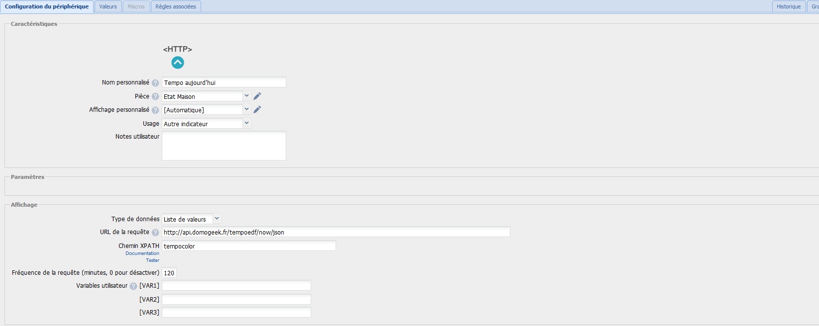

J'ai donc créé un capteur HTTP "couleur jour"
J'ai mis ceci dans l'URL: http://api.domogeek.fr/tempoedf/now/json
Mais que dois-je mettre dans le chemin Xpath?
Re: Tempo EDF
Messagepar picatchoume » 18 Août 2015 16:00
Il faut mettre:
tempocolor
Et ensuite j'ai remplit les valeurs
Bleu, Blanc, Rouge et pour le capteur demain None pour non déterminé ;)

Messagepar picatchoume » 21 Août 2015 15:15
ci joint ma config

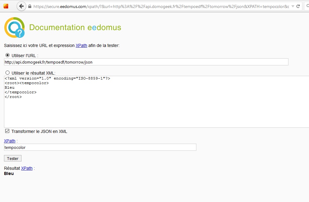

Messagepar picatchoume » 21 Août 2015 21:33
tu as quel résultat au test xpath?
