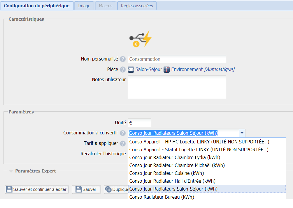

Maintenant peux-tu dans ton périphérique nous communiquer ce que tu as mis pour "Consommation à convertir" ?
Pour moi il y a une présentation d'une liste automatique et je ne peux que sélectionner une source.
Dans "Tarif à appliquer" j'ai bien comme toi : Tarif par défaut 0,15€/kWh
Valeur approximative que l'on ne peux pas modifier d'ailleurs, la valeur pour moi étant 0,1491 €/kWh avec le tarif EDF pour 9KVA HC/HP avec 38% HC.

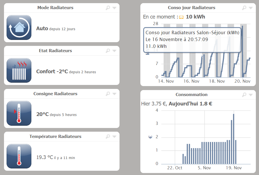

Je suis en désaccord avec toi : Ma source est en kWh et pour 1kWh de consommé j'ai bien indiqué 0,15 €. La remise à zéro journalière s'effectue à Minuit 00:00h dans mon cas (source) et synchronise les calculs.
Consos radiateurs.PNG (83.23 Kio) Consulté 22416 fois

Du coup, je me demande si tu n'as pas un périphérique de la consommation cumulée de chacun de tes radiateurs? La copie d'écran ne montre pas à quel périphérique fait appel ton périphérique "conversion en €".
Re: Périphérique conversion en euros
Messagepar RAR69 » 22 Nov 2018 10:01
Bonjour Stef31,
Tu as écris : Du coup, je me demande si tu n'as pas un périphérique de la consommation cumulée de chacun de tes radiateurs ? La copie d'écran ne montre pas à quel périphérique fait appel ton périphérique "conversion en €".
C'est cela même, j'ai un périphérique de la "Consommation en €" cumulée par jour (24 h) pour chacun de mes radiateurs et la source est donnée par :
Conso € - Sources.PNG (53.16 Kio) Consulté 22385 fois
Les sources "Conso Radiateur xxxxxxx (kWh)" sont fournies par le script de P@t "Radiateur COZYTOUCH" : (/cozytouch/place/DailyElectricEnergyConsumption) div 1000
Effectivement nous ne parlions pas de la même chose apparemment... :D
Maintenant le PB de Havok n'est pas résolu pour autant. La seule chose que je sais, c'est que la remise à zéro du compteur est effectué à minuit 00:00 variable [VAR2] de P@t et que si je change cette heure le lendemain j'ai un cumul avec la journée précédente.
