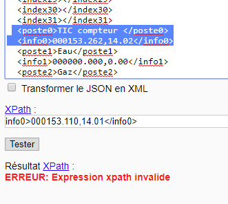

Bonjour ,
quelqu'un peut m'aider à traiter l'info ; j'arrive à la pointé mais pas à l'exploiter
merci d'avance

Copie ton XML sur ce site puis avec ta souris pointe sur la valeur que tu souhaites récupérer, l'outils te donnera alors le xpath adéquat. ;)
http://xmltoolbox.appspot.com/xpath_generator.html
