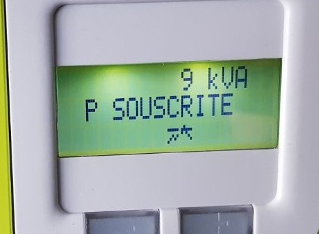

Possédant une installation de chauffage électrique, j'ai voulu tester mon délesteur avant l'arrivée de l'hiver (j'ai emménagé en début d'année).
J'ai un abonnement avec une puissance max de 9000 kVA (bien indiqué sur le Linky).
J'ai donc allumé tous mes radiateurs, ainsi que le ballon d'eau chaude pour simuler un dépassement de puissance.
J'arrive d'après le Linky à une puissance consommée de 9500 kVA environ. J'ai laissé ainsi tout allumé en dépassement de puissance pendant environ 30 secondes mais :
- le linky ne disjoncte pas
- le délesteur ne s'active pas (c'est une calybox, connectée à la sortie téléinformation du Linky)
Le linky affiche pourtant un symbole à l'écran pendant le dépassement, qui signifie qu'il le détecte bien.
Mais il ne disjoncte pas pour autant et n'envoie visiblement pas d'ordre au délesteur.
J'en déduis qu'il y a sans doute une marge de tolérance sur le Linky pour les dépassements de puissance avant qu'il ne disjoncte, bien qu'il m'a semblé avoir lu le contraire dans certains articles.
Qu'en pensez vous ? Comment l'expliquer ?
Faudrait-il que je fasse le test en allumant un autre appareil en parallèle ?
Peut être que j'aurais du faire le test sur une durée plus longue que 30 secondes ?
Connaissez vous les conditions pour l'émission de la trame ADPS ?

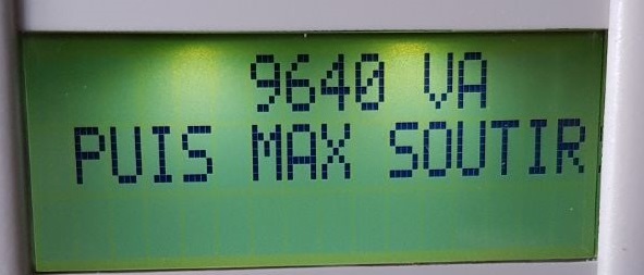

Messagepar murphy99 » 16 Oct 2018 11:54
Merci pour vos retours.
J'ai fait un nouveau test avec un dépassement à plus de 10kVA mais cela n'a toujours pas disjoncté.
J'ai même attendu que la puissance max (basée sur une moyenne) dépasse les 9kVA mais toujours pas de déclenchement. Le délesteur n'a pas bronché non plus.
Cela confirmerait qu'il y a une marge de tolérance.
Puissance max atteinte sans disjoncter :
