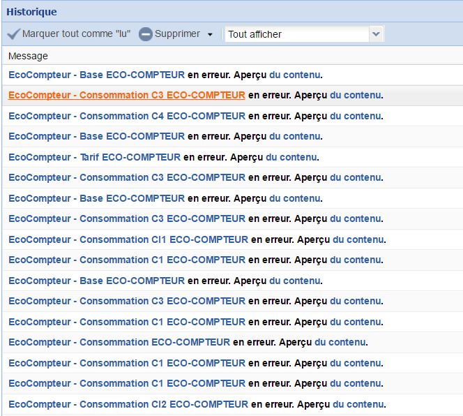

J'ai connecté mon EcoCompteur à la box mais j'ai des erreurs:
EcoCompteur - Consommation CI1 Buandrie en erreur. Aperçu du contenu.
EcoCompteur - Consommation C2 en erreur. Aperçu du contenu.
EcoCompteur - Heures Creuses Buandrie en erreur. Aperçu du contenu.
Quand je clique sur Aperçu du contenu j'ai ce message:
Operation timed out after 40000 milliseconds with 0 bytes received
Est-ce que quelqu'un sait comment arrêter ces erreurs?

Me revoilà... donc j'ai moins de problème, mais car il y a hélas toujours un mais j'ai d'autres messages d'erreur:
Avez-vous une idée.

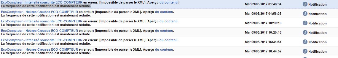

Re: EcoCompteur Legrand et Eedomus
Messagepar donDams » 11 Mai 2017 14:33
autre capture d'écran :

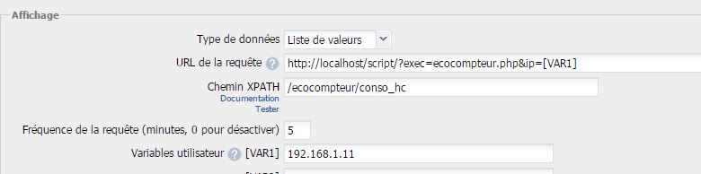

Messagepar stef31 » 12 Mai 2017 07:02
Il faudrait que tu fasses une capteur d'écran avec le XPATH et le XML.
Messagepar donDams » 12 Mai 2017 08:28
Voilà:
Et le résultat:
XML error: <ecocompteur>
<tarif>2</tarif>
<isousc>60</isousc>
<conso_base>0</conso_base>
<conso_hc>42.8</conso_hc>
<conso_hp>69.58</conso_hp>
<conso_hc_b>0</conso_hc_b>
<conso_hp_b>0</conso_hp_b>
<conso_hc_w>0</conso_hc_w>
<conso_hp_w>0</conso_hp_w>
<conso_hc_r>0</conso_hc_r>
<conso_hp_r>0</conso_hp_r>
<c1>1</c1>
<c1_name>Chauffage</c1_name>
<c2>132</c2>
<c2_name>Prises</c2_name>
<c3>1561</c3>
<c3_name>Eau chaude</c3_name>
<c4>0</c4>
<c4_name>Eclairage</c4_name>
<c5>0</c5>
<c5_name>Electromenager</c5_name>
<c6>0</c6>
<c6_name>Gaz</c6_name>
<c7>0</c7>
<c7_name>Eau</c7_name>
<power>2701.8</power>
</ecocompteur>
