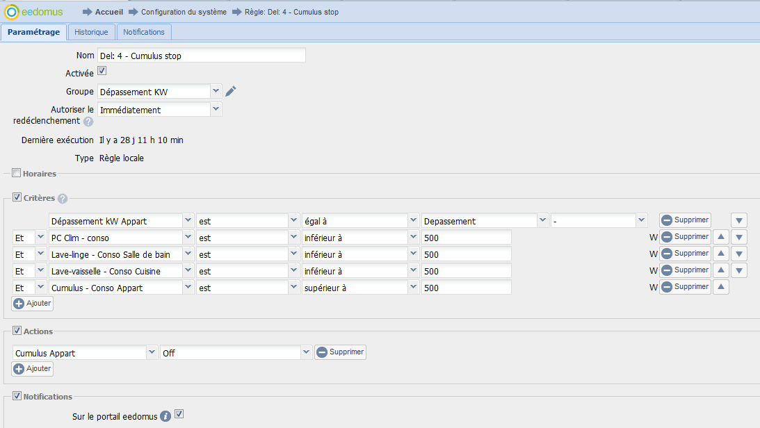

Messagepar raphael_malin » 05 Nov 2014 12:41
L'intéret de pouvoir aller au delà de 100% c'est de programmer 125% et de faire un délestage de masse puis de réactiver au fil du temps.
Sur mes 5 gros consommateurs, j'en ai 4 sur prises, dans l'ordre je vire:
La clim
Le lave linge
Le lave vaisselle
Le cumulus
Chose surprenante, j'avais installé un wallplug sur le clim, parfois après 6min de marche, la puissance n'était toujours pas remontée!!! alors qu'avec les AN158 c'est dans les 10s.
Les règles sont simples:
1ere:
Si on est en dépassement
Si clim est > à 500W
Alors tu la coupes
2eme:
Si clim est < à 500W
Et Si LL est > à 500W
Alors tu coupes le LL (ce qui sous entend que la clim ne fonctionne donc pas ou plus)
3eme:
Et Si LL est < à 500W
Et Si LV est > à 500W
Alors tu coupes le LV... etc etc en ajoutant au fil des règles les conditions ce qui permet de cibler directement qui on doit couper, car si on ne les mets pas si la clim et le LL tourne en meme temps il va couper les 2.
J'ai pas fais mes règles de relance, pour le moment c'est moi qui relance.
