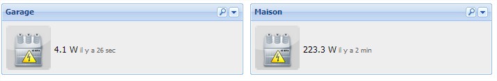

Après réflexion, voici ma solution:
quelques Etats et des stockages de valeur avec addition, quelques regle pour gerer tout cela et voila le travail ! Cela me permettra d'obtenir un coût jour/hebdo/moi et par an. De quoi effectué un suivi minutieux en plus de la consommation instantanée.
un petit screen:
