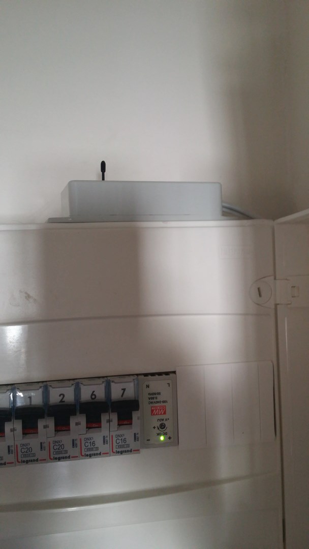

Je ne sais pas si tu as réussi à trouver la solution, mais voila ce que j'ai fais.
J'étais dans la même situation que toi, compteur EDF et eedomus box séparé (pas dans la même pièce).
J'ai commandé :
- CARTELECTRONIC Interface Téléinformation Xbee pour 2 Compteurs
- GCE Electronics Alimentation 12V en rail DIN pour carte IPX800V3
Le problème c'est que le module GCE n'a pas les même dimension que les disjoncteurs habituels. Voir image
20150903_120508 (Copier).jpg (153.71 Kio) Consulté 27056 fois
Voila le résultat final du compteur avec l'alim intégrée + le boitier Xbee au dessus
20150903_172425_Richtone(HDR) (Copier).jpg (57.94 Kio) Consulté 27056 fois
J'espère avoir aidé

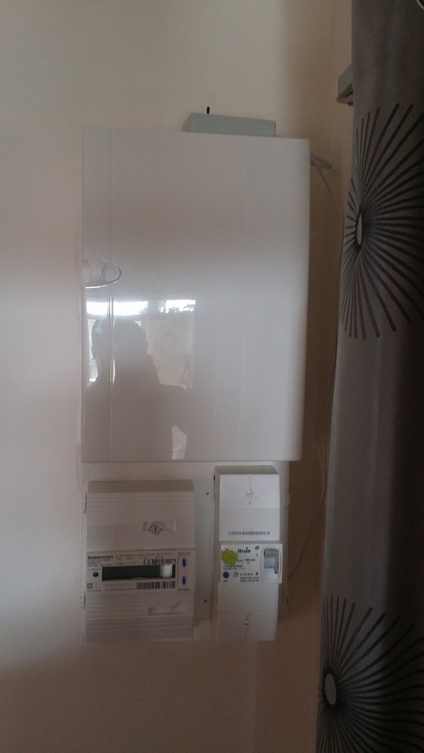

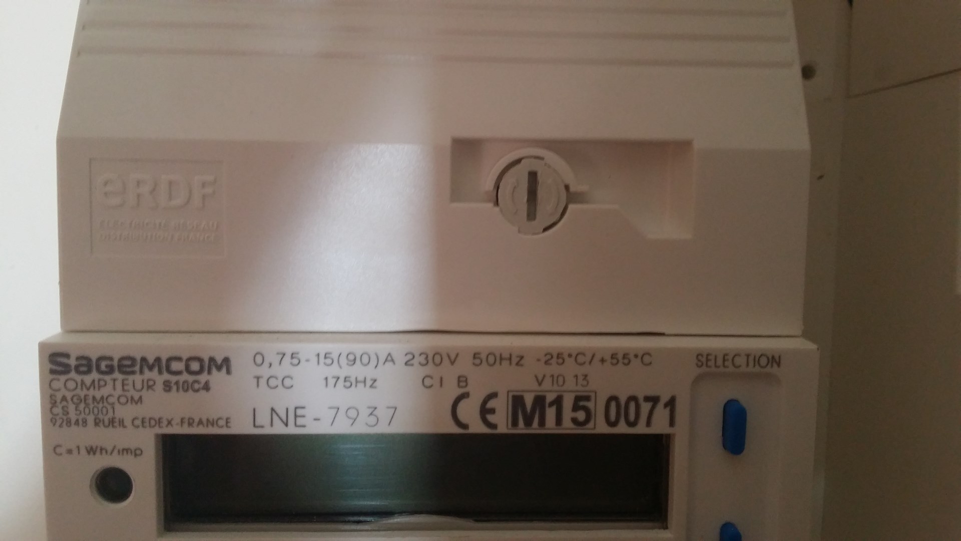

Ma situation était pire, car j'habite en immeuble et tous les compteurs EDF sont situés 5 étages plus bas. J'ai du installer un sous compteur EDF que j'ai installé dans mon appartement. Il est branché sur l'arrivé du courant électrique.
Voir images
image 2
20150904_104812 (Copier).jpg (185.67 Kio) Consulté 27035 fois
image 1
20150904_104732 (Copier).jpg (73.77 Kio) Consulté 27035 fois
Tu en trouveras facilement sur ebay ou le bon coin pour :
- 35€ le sous compteur
- 15€ la platine double
Pour la pose par un professionnel, avec facture, j'ai eu un forfait à 150€ (pose sous compteur + platine + repose disjoncteur + sortie des fils pour la téléinformation qui pendouillaient sur le coté )
Cela vient compléter les informations que j'ai donné plus haut
