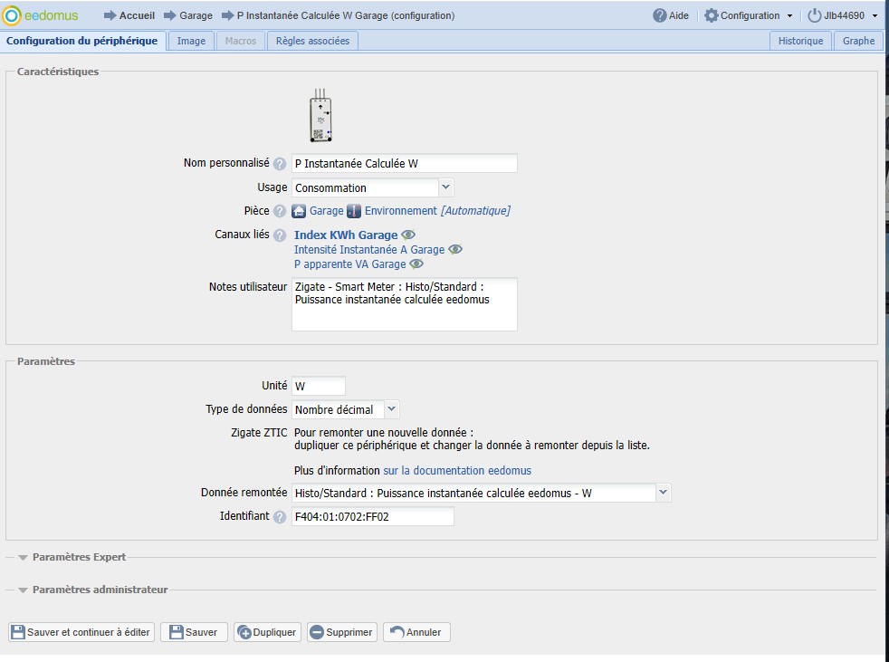

Messagepar jlb44690 » 23 Jan 2025 10:35
Voici ma config pour la conso instantanée
Configuration pour conso instantanée
Screenshot 2025-01-23 103142.jpg (101.33 Kio) Consulté 33786 fois

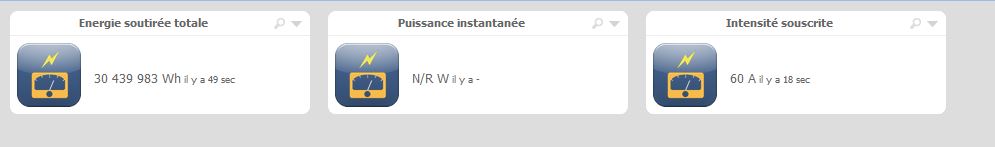

Messagepar surgeon84fr » 23 Jan 2025 12:51
Eh bien je pense être dans la même situation mais je n'ai rien en puissance calculée.
J'ai supprimé mon lixee puis remis mais toujours pareil.
Voici mes captures:
Energie soutirée
Puissance instantanée
mes devices
surgeon84fr
