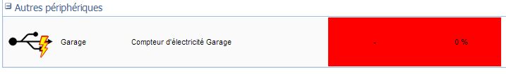

je viens d'acquérir une box eedomus et un module teleinfo. Hier soir, j'ai ajouté un autre périphérique de type "Consommation - Usb filaire ou XBee". J'ai bien eu 3 éléments de créés (électricité, Intensité souscrite, Tarif de l'électricité). Après quelques minutes j'ai vu l'intensité souscrite qui était de 45 A. J'ai un abonnement avec l'option tempo. J'ai donc ensuite ajouté différents éléments de type "Consommation - téléinfo avancée" mais aucune info n'était remontée. Du coup ce matin je regarde mais toujours rien de mis à jour. Je décide donc de tout effacer et de remettre seulement les 3 élément de base. Et là plus rien de mis à jour même l'intensité souscrite. J'en suis venu à douter de mon montage mais j'ai bien le voyant vert du cpt1 sur le module téléinfo. Cependant le voyant lecture n'est que très rarement bleu.
Quelqu'un a une petite idée du problème ?

Je viens d'ajouter la PAPP (puissance apparente) mais rien non plus.
Ce que je trouve de bizarre c'est que sous la partie configuration de la box le dernier contact avec le module teleinfo est "-" et de couleur rouge -> aucun contact. Pb de port usb sur la box ?
