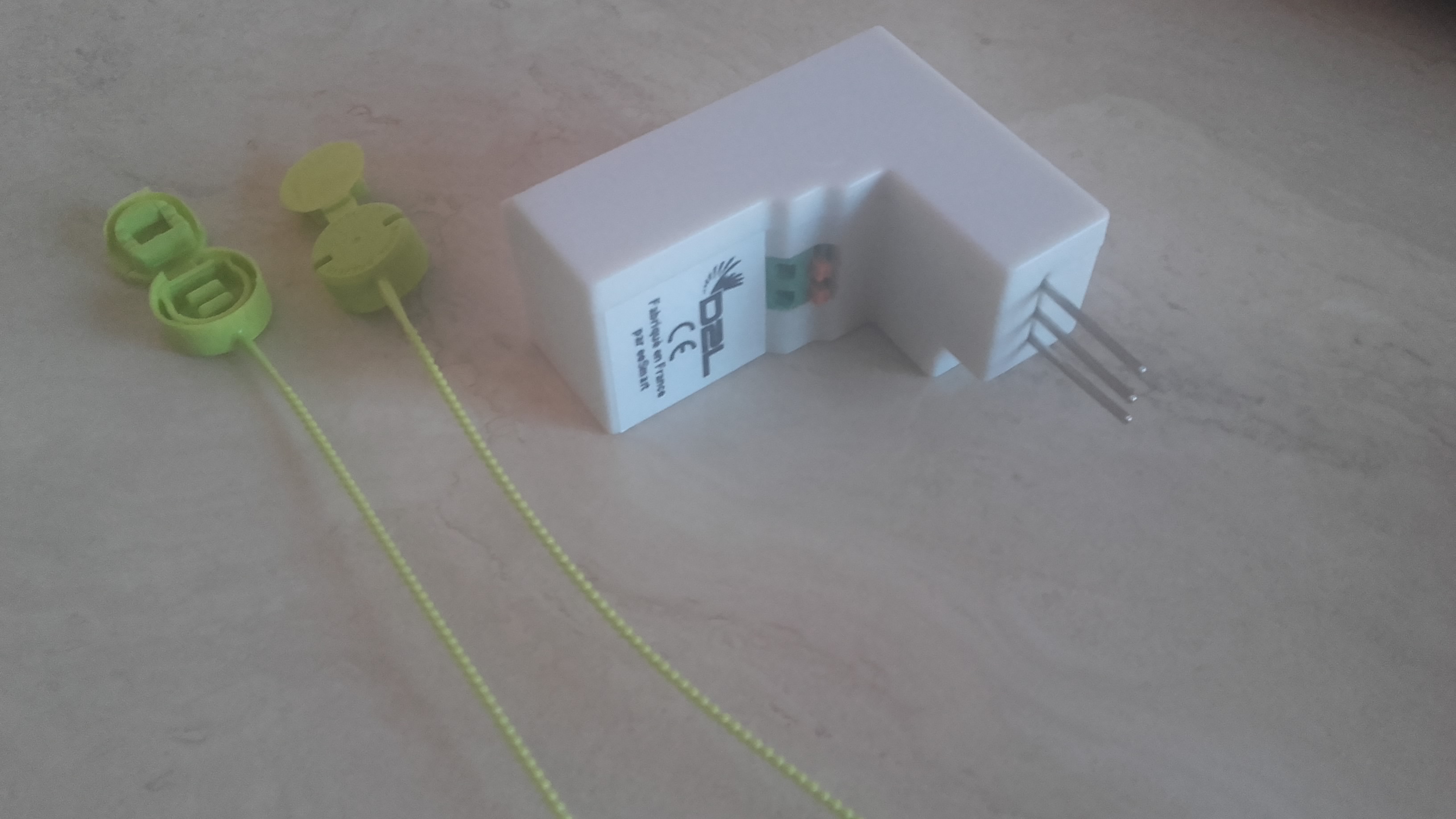

Voici le module reçu à l'instant :

Je vais de ce pas voir comment l'installer dans un premier temps et dans un second temps comment me connecter avec le serveur de eeSmart. J'essaierai de transmettre les types d'informations présentées et suivies.
On peut noter que le module est livré avec deux attaches verrouillables. Pour INFO, Havok a contacté eeSmart et attend qu'ils (terminent ?) ou qu'ils (développent ?) une API pour qu'il puisse s'y coller. Affaire à suivre donc... ;)

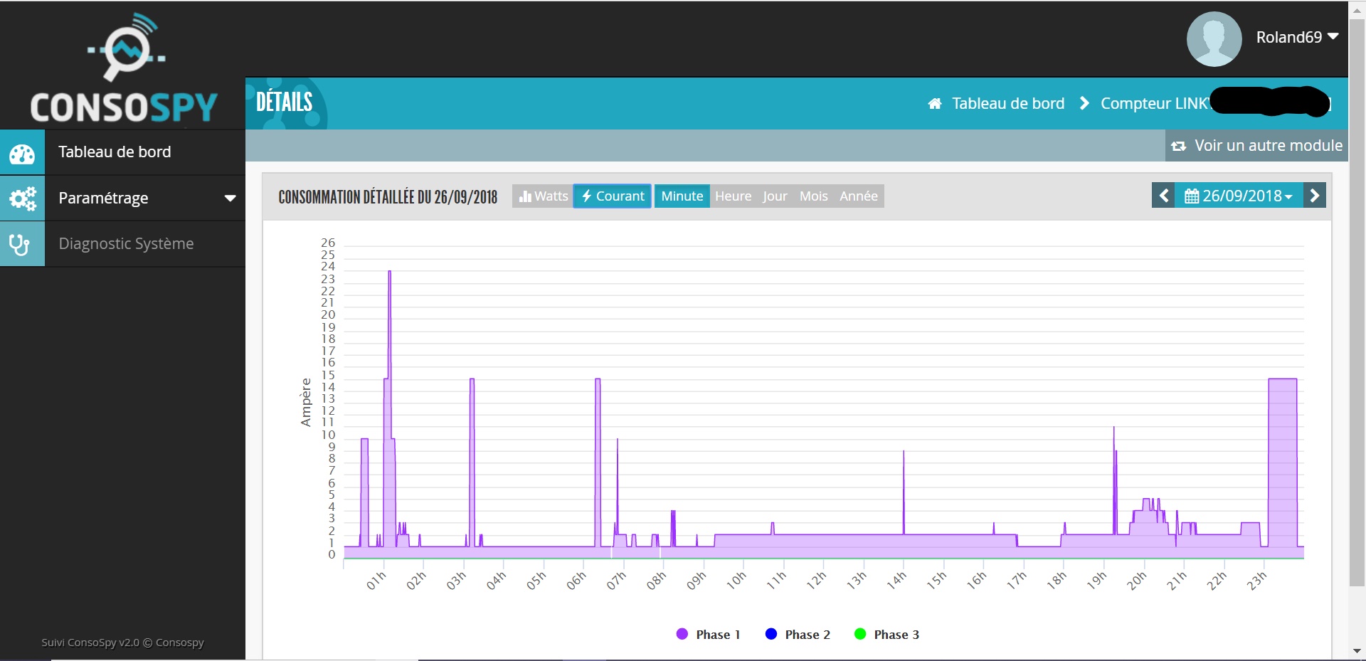

Ci-dessous la consommation en Watts sur la dernière minute !!! Cette appli est gratuite avec le module D2L.
Cette interface est simplifiée : Consommation en Watts / Courant / par Min / Heure / Jour / Mois / Année. Pour INFO ma TIC est en mode Historique et non en Standard à ce jour.
On peut aussi importer ses données au format CSV entre deux dates.

J'ai ajouté des représentations des consommations sur 24H00 en Watts/Min et en Courant/Min sur le post précédent...

C'est plutôt une mesure en VA (consommation apparente) au lieu des Watts non ?

Tu as raison, il faudrait que je me renseigne auprès de eeSmart...
EDIT : Après consultation :
La valeur sur le graphique est bien en Watts et elle est basée sur les index du Linky.
Le compteur mesure les 4 quadrants : Actif et Réactif en Import (consommation) et Export (production pour ceux qui ont des panneaux solaires par exemple).
Pour un particulier en tarif standard, la valeur instantanée sur la TIC est exprimée en VA et les index en Watt.
De mémoire : P active (Watt) + P réactive (VAr) = P apparente (VA) : (Somme vectorielle)
Le facteur de puissance = cos Phi (varie de 0 à 1) --> P (Watt) = U (V) x I (A) x cos Phi
