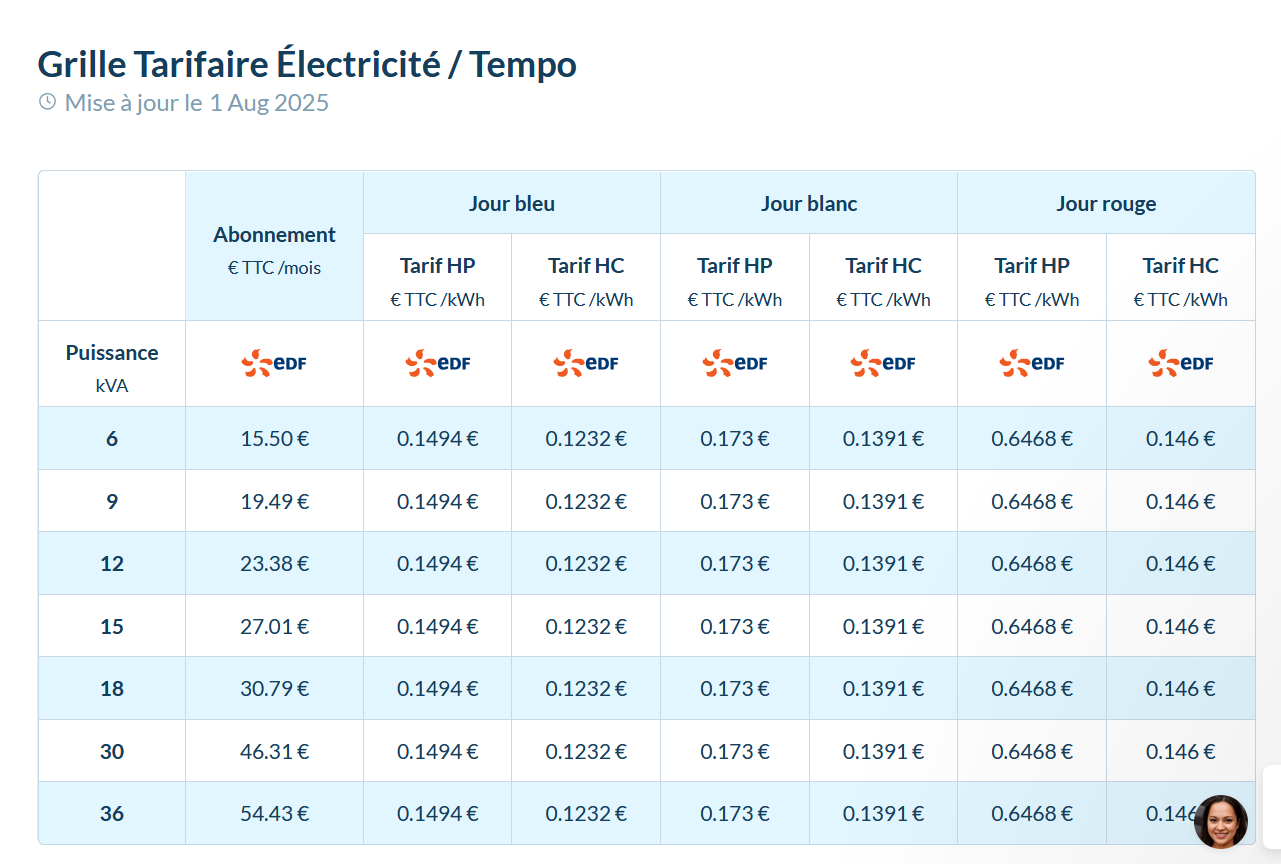

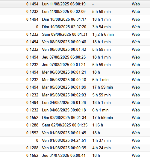

Messagepar Vincent » 13 Sep 2025 09:57
De mon côté je constate que les tarifs n'ont pas été mis à jour le 1er août. Donc ils sont faux depuis :(
Vincent

Messagepar opa95 » 13 Sep 2025 10:26
Bonjour Vincent
Vincent a écrit:Hello,
Voici les tarifs que j'observe au voisinage du 1er août
et ceux que je viens de voir sur Internet
As-tu la dernière version?
La mise à jour du tarif était laissée à la valeur par défaut (W), ce qui explique une mise à jour le lundi 3 août au lieu du 1er :
la valeur VAR1: D aurait été plus pertinente
Sinon, on peut normalement imposer les valeurs dans VAR1 (cf script ligne 15)
"VAR1 : tarifs (Bleu valeurs,Blanc valeurs, rouge valeurs) valeurs (hp,hc ou hc,hp) ou période de mise à jour [D ou W ou M] (Day,Week,Month) ou vide W par défaut (ex 0.1296,0.1609,0.1486,0.1894,0.1568,0.7562, ou W)"
donc essayer VAR1 : D ou bien VAR1 : 0.1232,0.1494,0.1391,0.173,0.146,0.6468

api edf : https://www.api-couleur-tempo.fr/api/joursTempo?periode=2024-2025,
autres (tarifs) la valeur #selectra ou #selectra2 est adaptée au site
  https://selectra.info/energie/fournisseurs/edf/tempo#selectra,
  https://www.fournisseurs-electricite.com/edf/tarifs/tempo#selectra,
  https://prix-elec.com/tarifs/fournisseurs/edf/tempo#selectra2
