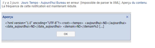

Messagepar bleauge » 17 Oct 2024 12:24
Pour faire suite à mes messages d'hier;
Ce matin cela parait fonctionner.
Pour info, je ne sait pas si cela peux etre utile, voila ce qu'affichait EEDOMUS hier

bleauge a écrit:Pour faire suite à mes messages d'hier;
Je n'ai jamais eu ce message et je ne peux rien en déduire car le message est tronqué (%3...). Pour que je puisse faire un diagnostic, il aurait fallu passer en mode test et compléter la ligne de commande avec
&timer=0.01&debug=1
(impose une lecture immédiate [0.01minute] et un affichage du déroulement) : La copie de la fenêtre permettrait peut-être de connaître la raison du problème.
En cas de comportement de ce genre, tu peux effectuer un "reset" des mémoires; 3 solutions
-Si tu as créé un actionneur pour "Demain" ; Cliquer sur "reset"
-Sinon, ouvrir le panneau d"aujourdhui" et passer en mode "test" : ajouter à la ligne de commande
&reset=1
ou remplacer
&reset=
par
&reset=1
-Sinon, ouvrir le panneau d"aujourdhui" et mettre en VAR3 une valeur négative différente de celle qui existe -> -1 ou -2 : cela produira un reset une seule fois (on peut donc le laisser comme cela). Ca fonctionne seulement si la ligne de commande a été modifiée en
http://localhost/script/?exec=edf_tempo.php&tarifs=[VAR1]&timer=[VAR2]&reset=[VAR3]
Signale si ça se reproduit.
