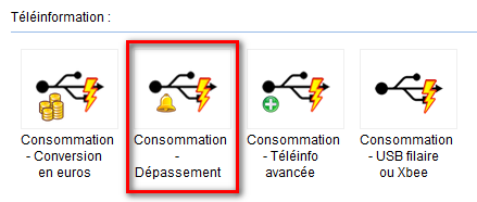

Messagepar support_eedomus » 08 Août 2013 18:28
cette fonction est disponible dès à présent, il faut créer un périphérique de type "Consommation - Dépassement" et si un seuil de consommation est dépassé, le module basculera immédiatement ce qui vous permet de déclencher les alertes et actions de votre choix.

Messagepar tresorier » 08 Août 2013 18:44
Rebonjour
Quelle réactivité :?
En plus la fonction existe.
Je n'ai plus besoin des capteurs d'intensité.
Il faudra que j'assimile pas mal d'autres réglages avant celui-ci, mais avec tout ce que j'ai lu, ça commence à s'éclaircir.
Je n'ai plus aucune raison de ne pas commander cette box et passer aux travaux pratiques. ;)
Encore merci.
