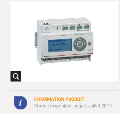

l'Ecocompteur Legrand me parait le plus abouti pour mesurer des consommations électrique.
Mais sur le site Legrand il y a écrit disponible jusqu’à fin juillet 2019.
un nouveau produit ou version serait dans les tuyaux , quelqu'un a t il des infos ?

Messagepar TJL21 » 03 Sep 2019 15:05
Sans avoir consulté le forum au préalable (et donc ne pas avoir lu ton post djim), je viens de découvrir ces même références en parcourant le site Legrand...
J'ai consulté mon revendeur et ils m'ont annoncé que le fabricant parle de commercialisation en février 2020 ; aucun tarif à ce jour
Voilà :) comme j'avais cette info, je voulais vous la partager ! Entre autre, voici à quoi ressemble ce nouvel écocompteur
